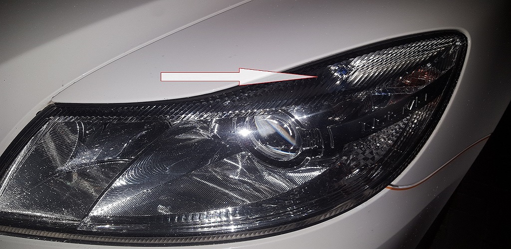

Hallo an alle Oktavianer...
wollte nur mal nachfragen was das für ein Lämpchen ist ?
irgend wie bekomme ich die beiden nicht zum leuchten
mein model ist bekannt in der Vorstellung
TDI RS Bj.2013 Facelift

Standlicht.

Das sind die Standlichter des normalen Octavia Facelift. Beim RS sind die deaktiviert,
weil ja die Tagfahrleuchten das gedimmt bei eingeschalteten Licht übernehmen.
ist normal so, vielleicht kann man das nachträglich codieren mit VCP oder VCDS, ob es erlaubt ist weis ich nicht,

Bis zu 4 Standlichtlampen sind laut STVZO erlaubt meine ich :)
Geht nur mit VCP 8)

Danke für die schnelle Antwort ...
aber was ist VCP und (oder) VCDS ???

Das sind Drittanbieter Diagnosesoftwarelösungen für VAG Autos...

Klugscheiß zum Thema "zulässig":
Laut StVZO sind an der Fahrzeugfront "bis zu vier Standlichter zulässig, wenn sich 2 davon in den Scheinwerfern befinden".
Da das hier der Fall ist, wäre es also zulässig. (Sieht aber IMHO Schxxxx aus.) ;)
