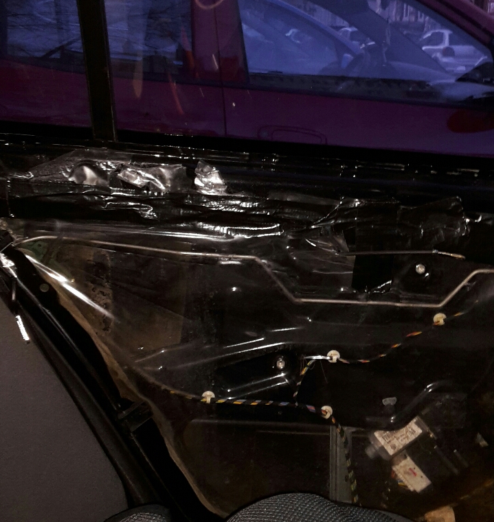

wenn die Folie erst einmal die Sicht nicht mehr verhindert, dann ist es wirklich selbsterklärend.
Scheibe habe ich aber nicht heraus genommen, dass sich für mich nicht erschlossen hat wie ich sie aus der Führung hätte bekommen können.
Es ist scheinbar wirklich nur der Mitnehmer komplett zerstört. Wobei ich nicht genau weiß, wie ich die Seilzüge entspannt bekomme, damit ich einen neuen Mitnehmer befestigen könnte.
Ich denke, dass der Mitnehmer mit beiden Enden der Seilzüge verbunden wird.
Vielleicht hat da ja noch der ein oder andere eine Ahnung?
