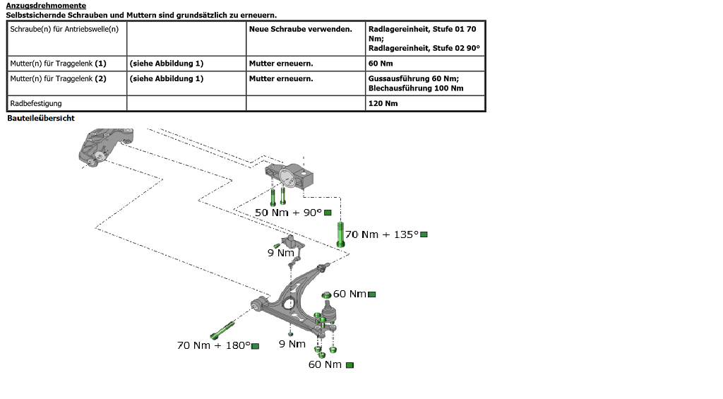

Re: Drehmomente Achsgelenk (Traggelenk)
Hoffe es ist noch nicht zu spät, ging davon aus du hast einen Stahlblechlenker
für Gusslenker sind es 60 NM

.:maddin:.
- Beiträge: 4
- Registriert: 8. Oktober 2008 21:45
Nein, es ist noch nicht zu spät! Ich gehe jetzt dran und bin froh, klare Daten zu haben.most hat geschrieben:Hoffe es ist noch nicht zu spät, ging davon aus du hast einen Stahlblechlenker
Herzlichen Dank für Deine Hilfe.
