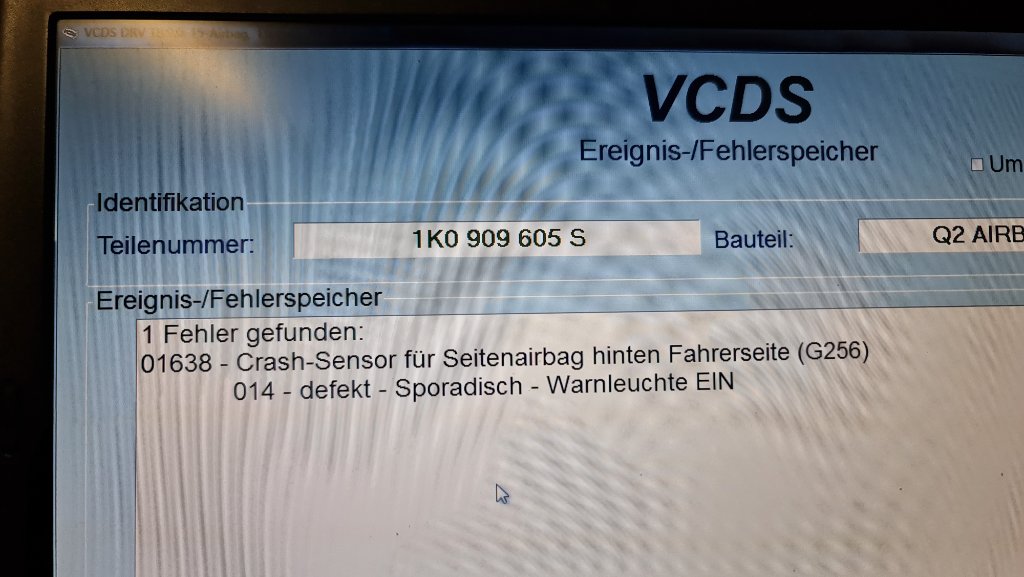

Seit einiger Zeit leuchtet bei mir die Airbagleuchte und beim auslesen mit VCDS sagt er mir das es am Crash Sensor hinten Fahrerseite liegt. (Siehe Bild)
Ich kann den Fehler löschen aber nach ein paar Tagen kommt der selbe Fehler wieder.
Da der Fehler nur sporadisch ist, denke ich das da nur ein Wackelkontakt in den Verbindungssteckern oder in ein Kabelbruch vorliegt.
Hatte jemand schonmal das selbe Problem und kann mir sagen wo man am besten zuerst das suchen anfängt? Soweit ich weiß müssten die Kabel unten im Fußraum lang gehen, oder gehen die Kabel noch mit durch die Türen?

Da wird vermutlich der Crashsensor selbst defekt sein, ist ein gängiger Fehler. Meistens kommt die Lampe dann bei Kurvenfahrt, z.B. im Kreisverkehr.
Im Gegensatz zu den vorderen Sensoren in den Türen ist das Kabel hier keiner mechanischen Belastung ausgesetzt, Kabelbruch daher ziemlich unwahrscheinlich.
