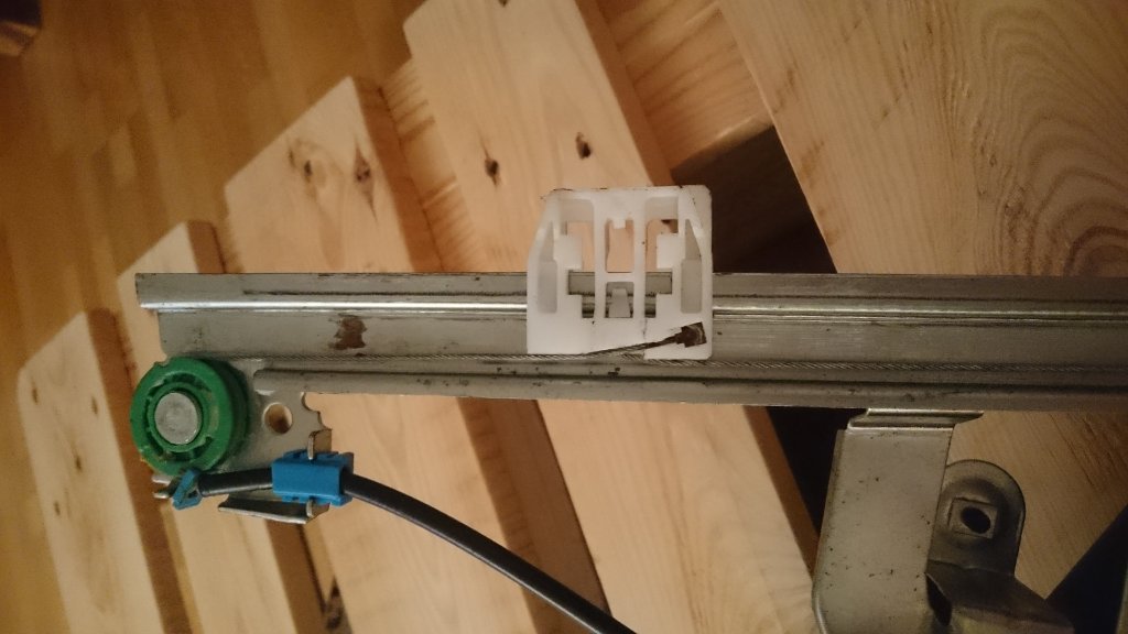

Habe entdeckt, daß das Fenster in so einem Kunststoff-Ding sitzen sollte, daß offenbar an einer kleinen stelle gebrochen ist. Kann man das einzeln nachbestellen?

Hallo!
Kann es sein, daß ich schon diese 1U0837584 hab? Da ist alles aus Plastik. Nix Alu ...Oder täusche ich mich?
Pro Seite scheinen die Gleitbacken übrigens vorne und hinten identisch zu sein. Kann das jemand bestätigen? Gäbe Sinn... Warum sollte Skoda verschiedenartige backen vorne und hinten verwenden?...

So, in einem beispiellosen alt der Selbstaufgabe hab ich den Fensterheber repariert. Da war nicht nur die Klemmbacke hinüber, der Clip, der sie in Position halten soll war abgebrochen, sondern auch der Anschlag vom Bowdenzug abgerissen (total windige Konstruktion, dem Designer gehören jetzt noch die Finger dafür abgehackt) und die Abstützung des Bowdenzuges am Seilwindengehäuse war total aufgebogen. Hab ich erstmal mit einem Heißluftföhn in die Ursprungsform gebracht und dann noch mit einem Kabelbinder gesichert. Den Anschlag vom Bowdenzug unter der Unlenkrolle durch ein Stück Blech neu abgestützt und vernietet. Die Klemmbacke von den Resten der Clips befreit und einen Keil aus Plastik zurecht geschnitten, den ich als Sicherung gegen herausrutschen einsetzte. Den noch mit der Klemmbacke verschraubt und gut. Die Folie in der Tür war von irgendwem schon mal aufgeschnitten worden... Und mit Malerkrepp verklebt 😡 wer macht denn sowas??? Hab da g'scheides Klebeband hergenommen und gut is... Geht alles wieder.
