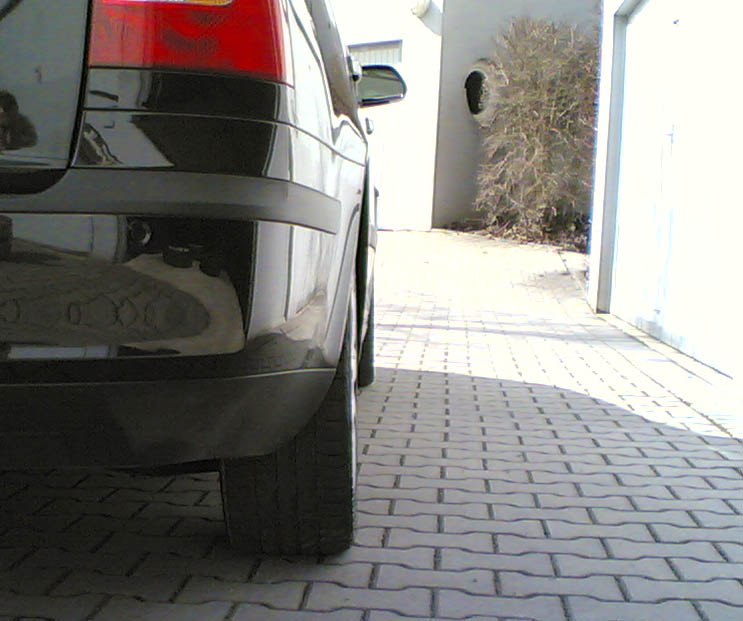

Jetzt habe ich es endlich geschafft, ein Bild zu machen. Werde wohl um Spurplatten nicht "drumherum kommen"...
Muss das Hinterrad unbedingt so schräg stehen? Sieht aus, als wäre das Auto schon 5 Jahre alt...
Gruß M.
Gruß M.

Ein leicht negativer Sturz ist bei ner Tieferlegung normal. Damit sinkt auch die Gefahr, daß der Reifen oben am Radausschnitt schubbelt, wenn Du Spurverbreiterungen montierst.

Nahezu jedes Auto hat hinten mehr Sturz als vorne, das bedingt einfach die Fahrphysik.

Egal ob mit oder ohne Tieferlegung. Der Sturz wird auch nach einer Tieferlegung auf dieselben Werte wie ohne Tieferlegung (Werkswerte) eingestellt. Darum ist ja die Achsvermessung Pflicht, weil der Sturz etc. sich durch die andere Fahrwerkshöhe ändert, und das wird korrigiert und neu eingestellt!
