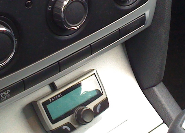

Hallo, wollte mal meinen Einbauort zum Besten geben:
Das Display an der richtigen Position auf der Aschenbecherklappe ist gerade so dünn (dick), dass diese ohne Probleme mit der Abdeckklappe hoch klappt:

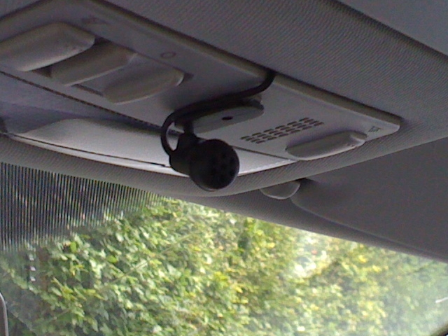

und wie wahrscheinlich fast jeder, der Einbauort für das Mikro:
Hatte es zunächst in Originalplatz in der Lampenhalterung. Hier waren die Nebengeräuche jedoch zu laut.
Combi 1.4 TSI Facelift, Ambition (Ital.-Imp)
Mods: 2kg Löscher an org. Halterung, "noch festeres" mob. Navi, Auspuffbl., Chroml. v/h, Kühlerschutzgitter, Media-In und Orig. FSE Nachr., Sunnyboy, Wiwa Sieb war schon drin

troll-collect hat geschrieben: Hatte es zunächst in Originalplatz in der Lampenhalterung. Hier waren die Nebengeräuche jedoch zu laut.
Hattest Du es aufgemacht und in den Schaumstoffblock gesteckt wie hier http://www.fiscon-mobile.de/products/mic.php
beschrieben oder einfach so ?
Jan
troll-collect
Beiträge: 53
Registriert: 31. August 2009 09:24
Motor: 1.4 TSI 90kW
Spritmonitor-ID: 365560
Re: FSE parrot Oct2
Beitrag von troll-collect »
@jan_19:
Ich hatte es gemacht, wie in dem Link beschrieben. Ich nehme an die Richtcharakteristik des Mikros ist anders wie beim Original von VW / Skoda und es konnten sich Vibrationen trotz Schaumstoff besser übertragen.
Bin mit der "neuen" Lösung aber ganz zufrieden.
