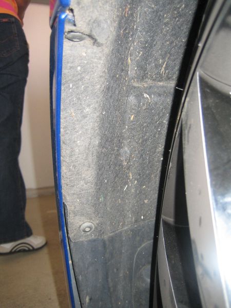

Hallo!
Habe jetzt endlich Felgen gefunden sind auch drauf und sieht finde ich gut aus.Jetzt habe ich das Problem das es vorne schleift weiß nur nicht genau wo die schraube wurde schon entfernt.Bin der meinung das es die stelle ist wo die vordere stoßstange am Kotflügel fest gemacht ist.Hat ja jemand schon Probleme mit gehabt bzw. wie hat er sie gelöst??Habe ne Tieferlegung von 60mm vorne.

Habe keine Probleme, allerdings auch nur 35er Tieferlegung. Bei mir wurden die Schrauben entfernt und die Kotflügel gebördelt. Habe allerding auch ET40 und 235er Schlappen.

andy84 hat geschrieben:... Hat ja jemand schon Probleme mit gehabt bzw. wie hat er sie gelöst??Habe ne Tieferlegung von 60mm vorne.
servus andy84 ... ja - hab probleme mit 8,5J19 et42 rundherum. du hast recht, es IST die besagte schraube, welche die vorderen beiden kotflügelteile zusammenhält. zuerst hab ich selbst ein wenig herumgeflext wegen dem "lasche hinten"-problem. dann kam das K&Wn gewindefahrwerk dazu und dann schliff es in allen 4 kästen. darauf hin hatte ich meinen wagen in einer karosseriewerkstatt, damit es auch alles wieder ordentlich versiegelt wird. die haben in allen 4 radhäusern nachgeschliffen. KEINE kanten umgelegt oder auch KEIN bördeln oder herausziehen von radkästen vorgenommen. es ist aber diese blöde verschraubung. die haben in beiden kästen vorne so viel davon weg genommen wie sie konnten ohne die verschraubung zu gefährden. unter €100 alles zusammen fand ich fair.
jetzt schleifts nur noch bei ganz extremen autobahnwellen oder innenstadtkreiseln der älteren generation (für die frankfurter unter euch: am rebstock der schmidtstrasse-kreisel!!!!)

andy84
Beiträge: 111
Registriert: 22. Februar 2007 21:00
Motor: 2.0TDI 170PS
Re: 8,5x19ET45mit225/35R19 Probleme Radhaus vorne
Beitrag von andy84 »
hi!hast du bilder von den Kotflügel vorne wo die das weggemacht haben?habe hinten alles weggemacht nach deiner <beschreibung hinter ist ok jetzt!!
ist das hier die stelle?
