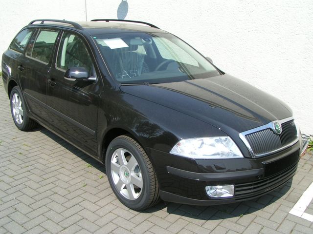

Es sind die Aufkleber, die nach der Produktion im Werk innen auf die Scheibe geklebt werden um den Wagen zu identifizieren. Die werden wohl "feucht" aufgetragen...
PICT1140a [%P].jpg (66.8 KiB) 3934 mal betrachtet
