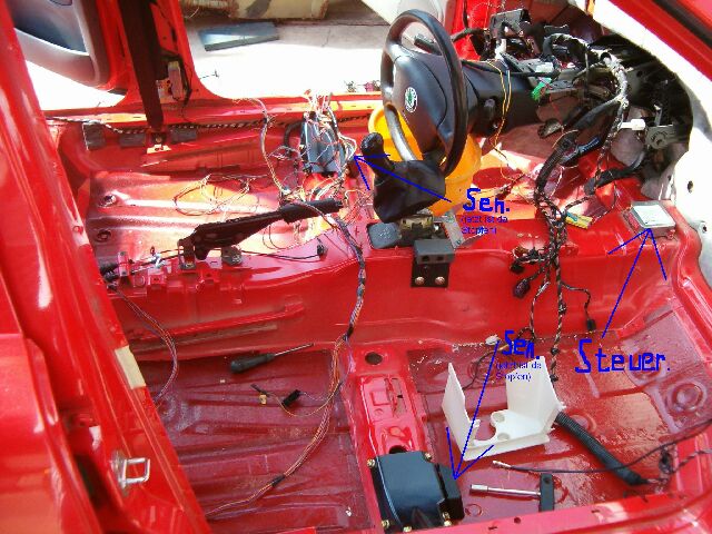

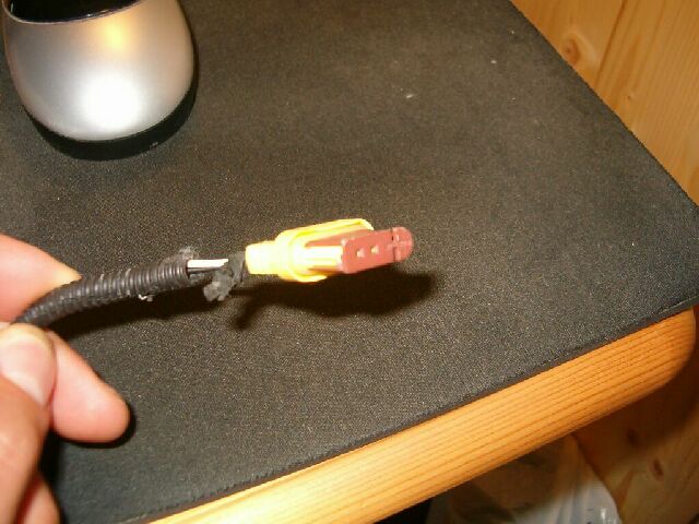

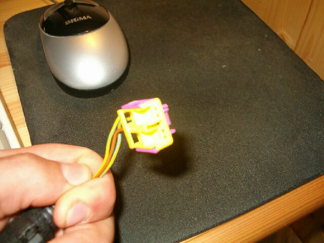

Ich habe Fotos Kabelbaum fur Bags vom BJ 99 Alte Variante
2pin Konnektor is fur Sensor und 4pin Konnektor ist fur Sitze
Neuen Kabelbaum BJ 00- 2007 hat andere Konnektore (grosser)
Airbag Steuergerat fur 4 Bags hat Tl. Nr. 1J0 909 608 B (Fahr. Beifhr. und 2mal Sitze)
Grusse.
Jarda

- Situation Sensoren(jetzt ist da Schwartze Stopfe) und Steuergerat
- schema2.jpg (83.54 KiB) 866 mal betrachtet
- Sitzerkonnektor
- Sitze.jpg (50.67 KiB) 918 mal betrachtet
- Sensorkonnektor
- sensor.jpg (56.99 KiB) 913 mal betrachtet

So, ich habs heute mal bis ins Auto geschafft und zu ähnlich unscharfen Aufnahmen gebracht, wie du...
Hier mal mein Ergebnis:
Müsste ja also quasi das passende Gegenstück zu dem von dir geposteten Stecker sein....

Ja, ja, das ist die Altekonnektor.
