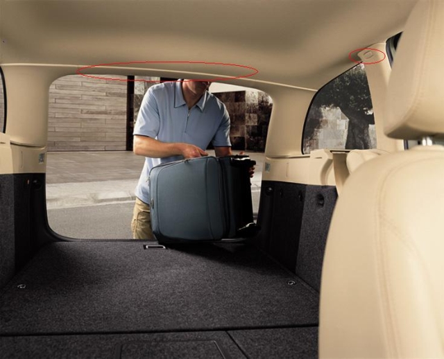

Also bei mir ist da ein Airbag-Zeichen. Sollte da auch beim Combi sein. Allerdings sind diese Seitenblenden separat und nicht fest verbunden mit der oberen Blende.
O³ Combi 2.0 TDI DSG Elegance MJ13; Topaz Braun; 230V; Ablage; Bi-Xenon m. AFS; Traveller; Canton ; Parklenkassistent; Müdigkeitserkennung; LM-Felgen Teron 17"; SFW; H&R Spurplatten VA24/HA44; Scheibenfolie Llumar; div.VCDS Anpassungen
Re: Dachhimmel ausbauen - Blende an Heck zu fest
Beim Combi ist diese Zeichen auch an der C-Säule. Aber nicht an der D-Säule. Und so wie ich LANsurfer verstanden habe geht es ihm nur noch um das obere markierte Teil.
Allerdings weis ich auch nicht wie die abgeht.

Danke Octi für das Bild. Ich meine genau die oben am Dach markierte Stelle mit der hellen Kunststoff-Abdeckung und nicht die an der C-Säule.
