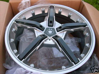

Wollte keinen neuen Thread aufmachen, aber ich brauch mal ein paar Spezialisten.
Würden diese Felgen draufpassen?
7,5x18ZOLL ET45
Sehen so aus:
Ich weiß jetzt kommt bestimmt sowas wie, solche felgen sehen nicht gut aus, usw..
Aber jeder hat nen eigenen geschmack.
Gruß Day

Also das ist ein schwachsinn bei 7,5x17 ist noch lange nicht schluß.
gruß Day
