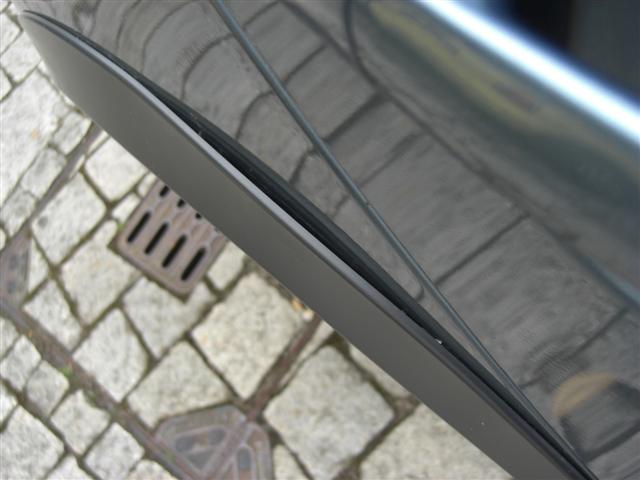

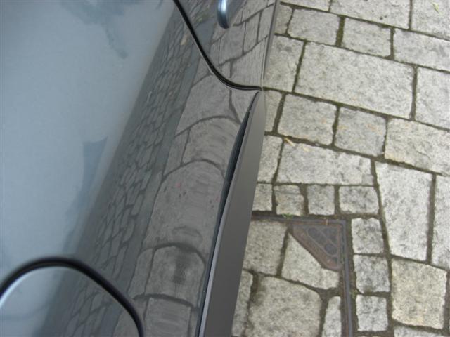

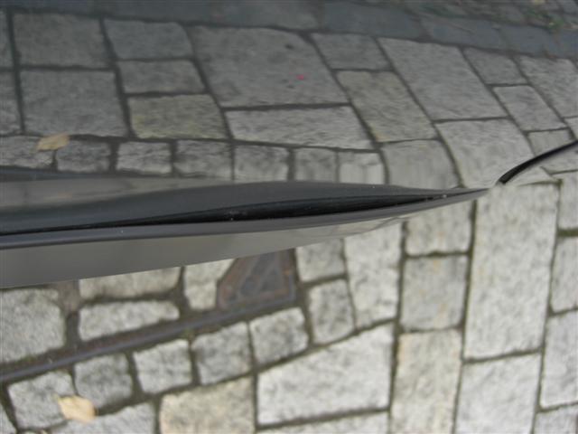

Nachdem ich bisher an der Qualität meines Scout nichts zu bemängeln hatte, ist mir heute aufgefallen, dass sich nach 7 Monaten und knapp 20.000 km am rechten hinteren Radlauf die Plastikverbreiterung ablöst. Ist auf den angehängten Bildern gut zu sehen. Es gammelt sogar schon leicht in der Lücke zwischen Kotflügel und Platikteil. Bin mal gespannt, was mein Händler dazu sagt. Haben andere Scout-Fahrer so etwas an ihrem Auto auch schon bemerkt?

Hm, hab ich schon gesehen. Bekanntes Prob lt Werkstatt.
Re: Scout: Radlauf-Verbreiterung löst sich!
Wenn es ein bekanntes Problem ist: kann es dauerhaft behoben werden und vor allem, ist das an anderen Stellen des Übergangs von Karosserie zu Plastikanbauten auch zu erwarten?

ist das Zeug nur angeklebt?
Ja, offensichtlich nur angeklebt. Keine Ahnung, ob andere Hersteller das auch so machen...
Scout TDI 11/2007, satin-grau, WR 16'' Rial-Oslo, 190.000 km, 6,8L/100km
Habe ich auch. Drücke es halt immer wieder ran. Mal sehen, wer eher aufgibt...

Hatte es bis jetzt nur einmal, aus irgendwelchen Gründen hatte sich eine Borste aus der Waschanlage dort verhäddert und war abgerissen...
diese habe ich mit einer pinzette entfernt und das dingen wieder an gedrückt, seit dem keine probs... es sieht bei dir auch aus,
als wäre ein fremdkörper zwischen plastik und blech, rechts so ein kleiner weisser fleck.. was könnte das sein? sonst einfach mit
sekundenkleber flicken

Die Fotos hätten - bis auf die Wagenfarbe
- auch von meinem Fahrzeug sein können. Habe das Problem vor einem Monat auf Garantie richten, sprich kleben, lassen und alles ist wieder i.O.

Einer der hinteren Kunststoff Radlaufverkleidungen hat sich stellenweise abgelöst.
Lt. Händler greift die Garantieverlängerung bei Karosserie Sachen nicht.
Also habe ich die Radlauf Verkleidung auf eigene Kosten reparieren lassen ( 210 Euro)
u. den Händler gebeten einen Kulanzantrag bei Skoda zu stellen.

Kennt Ihr Sikaflex?
Damit würde ich es selbst kleben. Das Zeug klebt wie hulle.
Man muss natürlich nur versuchen den Spalt gut zu reinigen. Vielleicht mit Druckluft vorsichtig ausblasen und mit einem mit Bremsenreiniger getränktem Lappen abwischen.
