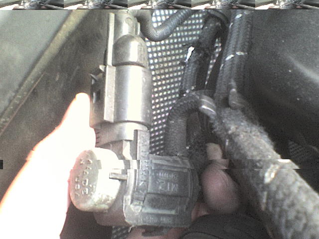

Ich habe heute bei laufendem, betriebswarmem Motor am Stecker des Temperaturgebers ein bisschen herumgefummelt und war dann erstaunt, dass die Temperaturanzeige sofort von der 1/4-Stellung in die Mittelstellung ging. Seitdem habe ich 3 weitere relativ kurze Fahrten unternommen und die Nadel immer nach 5-6 km in die Mittelstellung bekommen. Also war es wahrscheinlich nur ein Wackelkontakt...
[quatsch]
ABER es könnte auch an einem anderen Kabel gelegen haben, das einen sichtbaren Bruch hatte. Es verbindet ein komisches Teil, das hinter dem AGR-Ventil ziemlich lose hängt und mit der Aufschrift "MADE IN U.S.A." versehen ist. Aufgefallen ist es mir, nachdem ich mit dem Temperaturgeber "fertig" war... Ich habe dann seine beiden Endungen wieder zusammengebunden und erst dann auf die Temperaturanzeige geschaut.
Deswegen kann ich nicht 100% sicher sagen, ob es wirklich am Stecker des Temperaturgebers lag. Das Problem hatte ich eigentlich erst, seitdem meine Motoraufhängung abgerissen war. Der 2,5 Tage schief hängende Motor dürfte das besagte Kabel überspannt und gerissen haben.
Vielleicht poste ich bald ein Foto vom besagten Teil, weil ich eigentlich auch gerne wissen würde, was VAG in den USA herstellen lässt, was nicht in Deutschland hergestellt werden kann/soll/darf!

Naja, bei Kabel ist es eigentlich egal wo die hergestellt werden. Aber ein Foto, genaue Lageortbeschreibung und eventuell eine Teilenummer könnten schon um einiges weiter helfen.

Es war das Magnetumschaltventil, Teilenummer 1J0 906 283 C. Es lag also sicherlich am Temperaturgeberstecker...Babyracer hat geschrieben:Naja, bei Kabel ist es eigentlich egal wo die hergestellt werden. Aber ein Foto, genaue Lageortbeschreibung und eventuell eine Teilenummer könnten schon um einiges weiter helfen.
