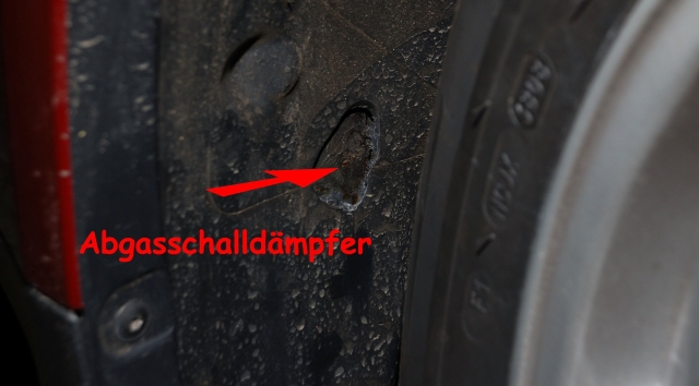

nun hat mein O² (Combi 2,0 TDI DSG DPF) seit 2 Wochen eine Standheitzung und nun das:
ich dachte mir, warum stinkt es denn so nach Kunststoff?
Ich wurde schnell fündig, als ich mir die Radlaufinnenverkleidung (Fahrerseite - Radkasten vorn - unterste Schale im Radlauf) anschaute: da ist ein 3cm großes Loch entstanden!!! :o
Ursache: Der Abgasschaldämpfer meiner Eberspächer D5W lag an dieser Verkleidung an.
Ein Mitarbeiter bei Eberspächer sagte mir, dass es beim O² eng zu gehen würde, aber nicht so eng, dass der Abgasschalldämpfer an der Verkleidung anläge...
Nun meine Frage an Euch (da es Streit mit der Werkstatt gibt):
Wieviel Platz habt Ihr zwischen dem Schalldämpfer und der Verkleidung?
Schaut dazu mal bitte durch das Loch (im Motorraum) hinter dem Scheinwerfer (Fahrerseite) nach unten.
Dort müsste auch bei Euch die Standheitzung verbaut sein. In Fahrtrichtung ist die Heitzung montiert und an deren Rückseite (also richtung Fahrersitz) sitzt der Abgasschalldämpfer. Eigentlich sollte der Abstand mindestens 15mm betragen. Wieviel ist es bei Euch?
Schaut Euch auch gleich mal die Verkleidung mit an. Meine sieht nun so aus:
Mache mir echt Sorgen, denn der O² hätte mir an dieser Stelle auch mal ganz schnell abfackeln können!
Ganz zu Schweigen, dass die Werkstatt sich quer stellt... :evil:
Danke für Eure Hilfe.

Ich hab die Webasto ab Werk. Die ist vorn rechts verbaut. Das Abgasrohr ist natürlich auch auf der rechten Seite. Da stinkt und schmort nichts.
Ich würd mal sagen, da wurde beim Einbau ein wenig geschlampt! :evil:

Beim Einbau geschlampt ist gut... :evil:
Wenn das alles wäre. Ab gesehen von der Schmorstelle ist noch folgendes schief gegangen:
  • Sicherungsdeckel: Nasen abgebrochen
  • mitgelieferter Schalter (Schalter für Mittelkonsole unterm Radio mit abgeändertem Symbol inkl. Schaltplan zum Anschließen) wurde nicht verbaut
  • Sensor wurde direkt und obiger Schalter wurden direkt hinterm Zündschloss eingebaut (also 3 Löcher drin)
  • Dieselleitung wurde nur im Motor mit Moosgummileitung eingekleidet (laut Eberpächer vom Tank bis zur Heizung notwendig)
  • Verkleidung (im Motorraum zur Fahrgastzelle hin) stand ab, da da dahinter die Dieselleitung verlegt wurde. Ein einfacher Klippser hätte abhilfe geschafft.
  • vergessene Schrauben und Klippser im Fußraum Fahrerseite gefunden
  • Werkzeug im Motorraum gefunden
:motz: Kotzt mich richtig an! Bei einem > 30.000€ Auto so ein Pfusch :motz:
Mal sehen, werde morgen dort erst einmal aufschlagen...
Hat mal jemand bei sich nachgeschaut, wieviel Abstand da zwischen Abgasschalldämpfer und der Radkastenverkleidung ist?
Bräuchte das mal als Referenz! Ist auch keine Arbeit: Einfach Motorhaube auf und durch das Loch schauen...
Danke Euch.
Ciao
2.0 TDI DSG DPF, Elegance, Flamenco-Rot Met., Xenon, Abbiegelicht, TFL, Columbus-B/H11/SW4120, PDC+OPS vorn+hinten + RFK, Gepäcknetztrennwand, W8-Innenleuchte, Alarmanlage, AHK, Hydronic D5WS, Autom. Absenkbarer Beifahrerspiegel (ohne el. Sitze)
