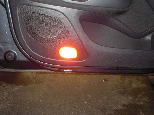

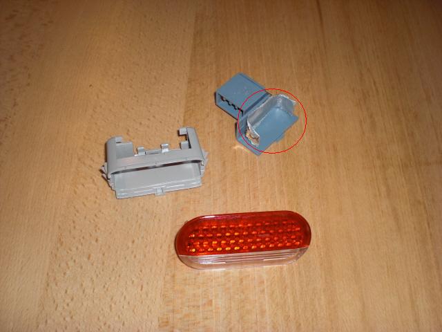

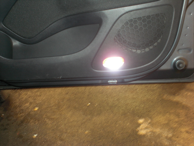

Ich hab die Ausstiegsbeleuchtung in der Tür von Soffitte auf 6 (sechs) weiße LED’s umgebaut, das Licht sieht wesentlich klarer und heller aus.
Bild 1: noch ohne LED aber mit Isolierband um Kurzschlüssen vorzubeugen
Bild 2: Sperrholzplättchen mit 6 LED’s
Bild 3: Drahtzusammenführung
Bild 4: Verlötet mit Widerständen (siehe schwarzer Kreis) und Schrumpfschlauch
Bild 5: Sperrholzplättchen mit 6 LED’s im Original Gehäuse
Bild 6,7: Original mit Soffitte
Bild 8,9: mit LED

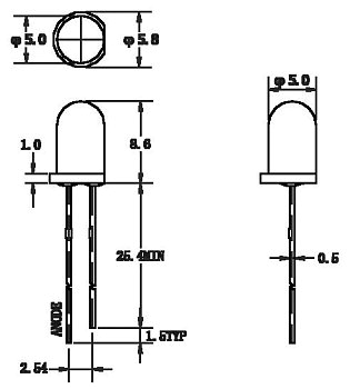

Sieht gut aus. Was für LEDs und Widerstände sind das genau?
mg-ösie
Beiträge: 22
Registriert: 10. Dezember 2007 23:16
Re: Ausstiegsbeleuchtung in der Tür
Beitrag von mg-ösie »
LED von Conrad mit 390 Ohm Widerstand.

Gibt es einen Trick um die Leuchte aus der Verkleidung zu bekommen? Einfach nur mit einem Schraubendreher vorsichtig hebeln?
mg-ösie
Beiträge: 22
Genau, nur mit einem Miniatürschraubendreher rechts oder links unten aus der Verkleidung hebeln, der Plastikschnapper öfnet sich von selbst.
