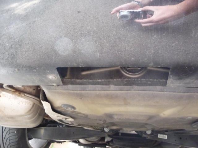

anbei mal ein bild von unserer rs stoßstange. aussage stimmt. heckausschnit ist bereits werksseitig vorhanden.

Ist die Stoßstange beim RS so viel anders als wie bei der Standartversion oder liegt es dann an der Anhängerkupplung?
Ich hab eine Abnehmbare verbauen lasen und bei mir mussten sie etwas von der Stoßstange weck nehmen, sonst wer es etwas eng geworden.

Re: Anhängerkupplung nachrüsten
An der Innenseite vom Stoßtange ist eine markierte Fläche was man eventuel ausschneiden muß. Aber das macht den Sicht der Stoßstange nichts aus. Es lässt eine ca. 5x12cm loch and der Kant vom Stoßfänger in Fahrtrichtung.
Wie das bild vom Vorredner gezeigt ist.

Bei meinem RS war der Ausschnitt in der Stoßstange auch schon perfekt vorhanden.
Bei abgenommener AHK sieht man absolut nichts.

ich habe vor Kurzem eine starre AHK von Thule angebaut. Musste zwar nen kleines Rechteck aus dem untersten Stück der Stoßstange rausgeschnitten werden, aber mit nem Drehmel geht das wunderbar und wirkt überhaupt nicht stümperhaft. Einen Wermuthstropfen gabs alerdings: die Kabel vom E-Satz waren ca 6cm zu kurz, wir mussten was zwischenlöten.

Jetzt muß ich es mal wissen!
Wieso müßen hier einige nicht schneiden und andere wiederum kommen nicht herum um die Schnippellei?
Das hängt wohl mit der Kupplung zusammen, es gibt verschiedene Kupplungssysteme, die unterschiedlich viel Platz benötigen.
Es gibt abnehmbare die von vorne gesteckt werden, bei denen muss wohl geschnitten werden, die die von unten gesteckt werden passt alles, ohne zusätzliches schneiden.
Bei starren kenn ich mich nicht aus, kommt für mich nicht in Frage.
Liegt wohl erstmal daran, dass der RS schon einen Ausschnitt vom Werk her hat. Der "Normalo" hat allerdings noch keinen Ausschnitt, die unlackierte Schürze schließt bis auf den Auspuff alles ab, somit ist dort zu schnippeln (Größe je nach Hersteller).Benni0279 hat geschrieben:Jetzt muß ich es mal wissen!
