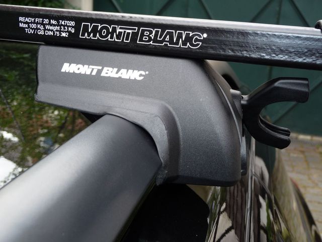

So anbei nun die Bilder vom Mont Blanc Träger.
Die Innen-Flanke wird hier bündig geklemmt.
Der Träger läst sich problemlos montieren und sitzt wirklich fest.
Mache sich jeder sein eigenes Bild.
Ich hab jedenfalls mehr Vertrauen in diesen Träger.

na passgenau ist aber auch etwas anderes ...jayjay1 hat geschrieben:So anbei nun die Bilder vom Mont Blanc Träger.
