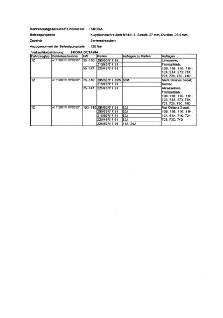

Ich habe mir Ende Oktober einen Octavia Combi Elegance 1,2 TSI in weiß bestellt. Die Wartezeit (und die ist wirklich hart!) verbringe ich unter anderem mit Felgensuche. Dabei hab ich recht günstig 2 verschiedene Sätze Felgen gekauft.
Zum einen habe ich jetzt einen Satz Skoda Sputnik-Felgen in 7x17. Die darf ich ja ohne Eintragungen oder dem Mitführen eines Gutachtens fahren, weil es eine Original-Zubehörfelge ist, oder?
Im Sommer würde ich gerne schwarze Felgen fahren und habe während meiner Suche recht günstig einen Satz CMS C9 in mattscharz (7x17, ET 45) erworben. Habe vor dem Kauf das Gutachten nur kurz überflogen(Ich weiß, besser wäre es gewesen, vorher zu fragen..), beim genaueren Studieren sind mir jetzt aber Zweifel gekommen, ob ich sie auf dem Combi fahren darf? Es wäre toll, wenn ihr mal schauen könntet und es mir erklären würdet. Das Gutachten habe ich angehängt.
Auf Seite 4 steht bei Skoda Octavia im zweiten Kasten: Nicht Octavia Scout; Combi; Allradantrieb; Frontantrieb;.. Heißt das, dass Scout und Combi nicht erlaubt sind oder nur Scout? Die restlichen Auflagen kann ich soweit ausschließen.

also grundsätzlich würde ich sagen, dass die zweite Spalte für alle Kombis mit Frontantrieb
und alle Allradler gilt.
Der Scout und die "Front-Limos" haben ja ihre eigene Spalte.
Aber zur Sicherheit würd ich einfach mal ne Mail an CMS schreiben, bzw. mal da anrufen.
Ist wirklich saudoof geschrieben..... :roll:
Mfg Frank

hab inzwischen eine Nachricht von CMS bekommen, musste nur knapp 10 Tage warten. :-?
In der Email wurde auch geschrieben, dass es vom TÜV blöd formuliert wurde. Aber: Ich darf sie auf dem Combi fahren. Klasse...
