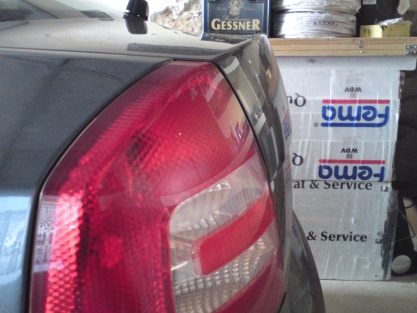

Heute morgen habe ich die neuen Federn eingebaut und gleich mal ein Video gemacht.
Allerdings habe ich festgestellt, das sich die Heckklappe nach hinten veschiebt. Wahrscheinlich durch den Druck der Federn. :-?
Habe davon mal zwei Fotos gemacht:
ohne Federn
ohne Federn
ohne Federn.JPG (139.18 KiB) 1237 mal betrachtet
mit Federn
mit Federn
mit Federn.JPG (131.88 KiB) 1230 mal betrachtet
