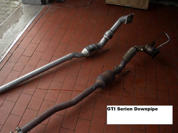

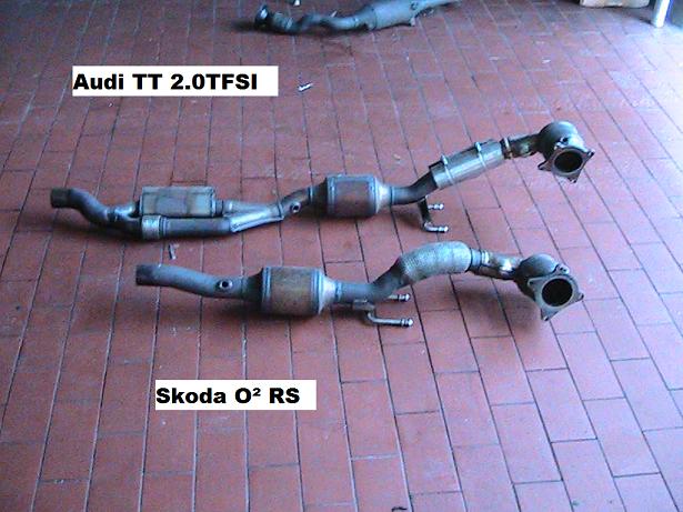

Dann hast du aber noch keinen Skoda RS umgebaut. Die Downpipe ist def. anders.
Klingt dann so
http://www.youtube.com/watch?v=BOs6JbcrPdo
Klingt dann so
- Skoda_Audi_dp.jpg (64 KiB) 1542 mal betrachtet
- GTI_seriendownpipe.jpg (79.52 KiB) 1528 mal betrachtet
Re: 2 L TFSI hosenrohre zu top preisen !!!
ich sehe auf den Bildern nur nach dem 2. Kat. geringe Unterschiede in der Rohrführung. Ansonten sehe ich keinen Unterschied der rs-DP zur gti-DP. -oder wo liegen die Unterschiede ?

Ja die Octavia ist kürzer als die anderen. Wenn du da eine fertige DP kaufts sind die Bögen meistens in der Mitte des Rohres zwischen Kat und VSD Eingang dann darfst du flexen und schweissen.
