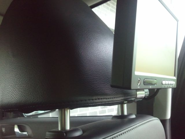

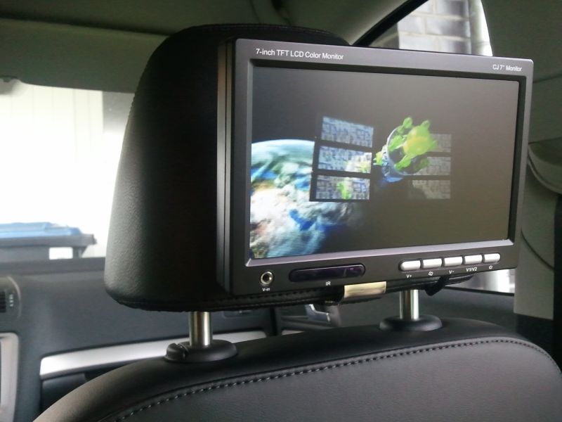

Habe heute meine Umbaumaßnahmen vorerst abgeschlossen.
Ich wollte den Monitor eigentlich in die Kopfstütze einsetzen. Das ist aber durch die Form und Größe der Kopfstütze im FL ja leider nicht mehr möglich. Es gibt die ja auch schon komplett zu kaufen. Bei denen hat mir das Aussehen aber nicht so gefallen. Sehen irgendwie immer ein bisschen Billig aus. Außerdem hatte ich den Monitor bereits zu Hause. Ich habe mich aber nicht direkt an meine Kopfstützen getraut. Deshalb habe ich mir im Internet für echt kleines Geld, welche aus einem Passat CC in Leder ersteigert. Der Einbau "Anbau" selbst, war ganz leicht. Bezug ab, Monitor angeschraubt, Kabel durch den Holm geführt und Bezug wieder drauf. Den Kabel habe ich dann im Sitzbezug nach unten geführt, sodass man nichts davon sieht. In dem Fach unter dem Beifahrersitz habe ich eine PS2. Ich finde es sieht ganz gut aus. Anders ist es ja nicht möglich. Unserem Kleinen gefällt es auf jeden Fall.
Was meint Ihr?
(Demnächst kommt dann die zweite Seite dran. Muss noch die Sachen dafür kaufen.)
Was meint Ihr?

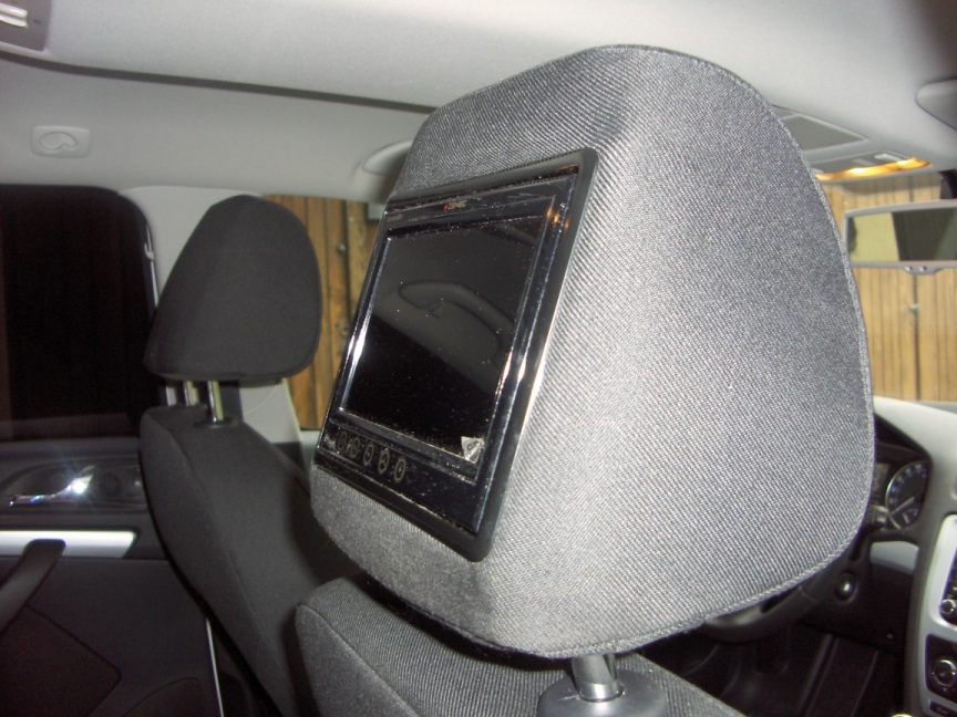

Einbau TFT-Monitor in Octavia Facelift Kopfstütze (Selfmade)
Kopfstützenumbau bei einem Skoda Octavia Combi BJ 2011 Impuls Edition
- Fertig
- Kopfstützenmonitor (6).JPG (180.62 KiB) 2278 mal betrachtet
- Alles verbaut und Stoff an den Konterrahmen angetackert
- Kopfstützenmonitor (5).JPG (145.47 KiB) 2265 mal betrachtet
- Konterrahmen hergestellt
- Kopfstützenmonitor (2).JPG (168.78 KiB) 2263 mal betrachtet
Octavia Combi FL, 1.8 TSI, Impuls Edition, Candy-Weiss, Aut. Außenspiegelabbl., Dachreling sw, Gepäcknetztrennwand, ISOFIX Beifahrer, Nichtraucherpaket, Parksensoren vorne und hinten

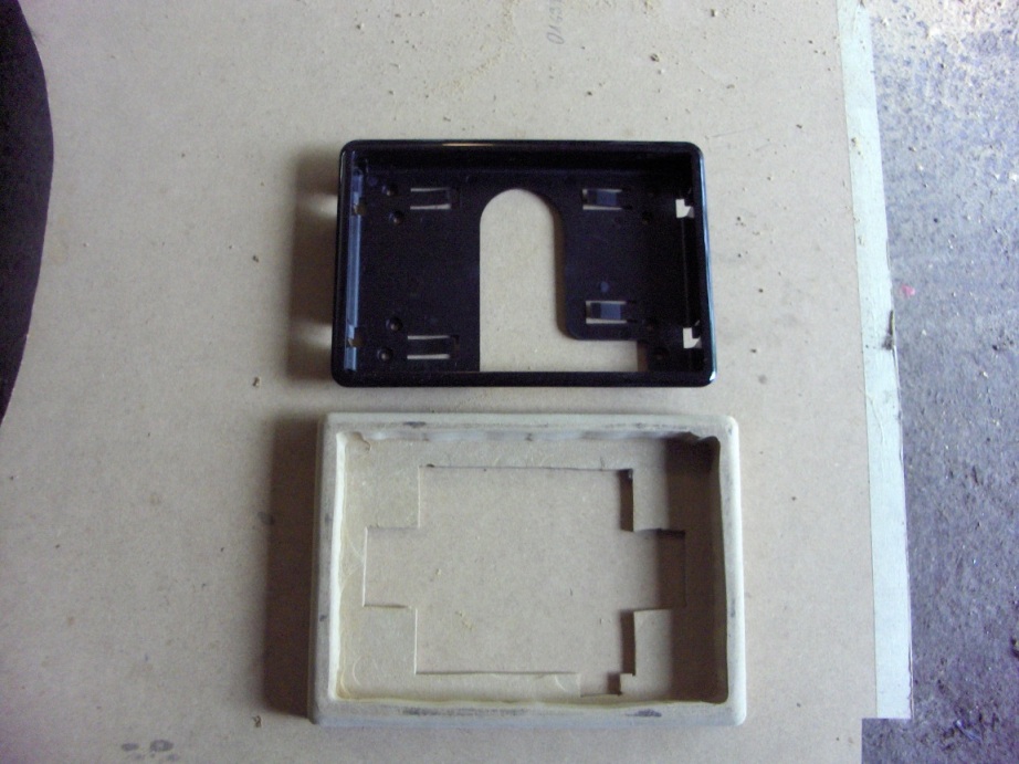

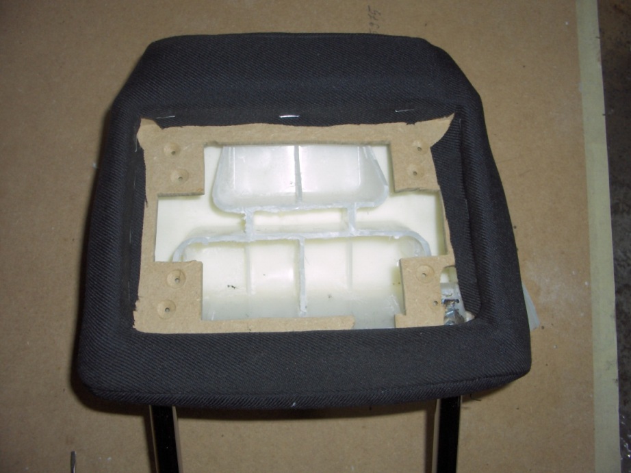

Ich werde es mal versuchen ein bischen mehr dazu zu erklären.
Zeitansatz für den Umbau ohne Anschluß an den Hauptmonitor, ca 8 Stunden.
Als erstes habe ich mir eine MDF Platte ( Stärke 25mm ) besorgt. Diese Stärke habe ich gewählt, da der Monitoreinbaurahmen eine Tiefe von 20mm besitzt. Und ich diesen dann am Konterrahmen befestigen wollte.
Als nächstes habe ich den Monitorrahmen auf der MDF Platte umrissen und nochmal von der Rahmen Aussenkante 6mm dazu gegeben. Am Ende blieb am Konterrahmen eine "Anlegefläche" von 12mm.
Nun hab ich mit einer Tischkreissäge den äusseren Abmaße des Konterrahmens zugeschnitten und mit einer Stichsäge die inneren Stücke entfernt die ich nicht mehr brauchte.
Danach habe ich mit einer Oberfräse erst die Aussenkanten des Konterrahmens abgerundet und dann das innere bis auf 20mm tiefe rausgefräst bis der Monitoreinbaurahmen perferkt rein passte.
