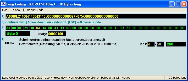

Re: "Herausprogrammieren" d. Anzeige f. def. Standlicht möglich?
SWA?
SRA = Scheinwerferreinigungsanlage
... offizielle Bezeichnung
...und übrigens waren die Einstellungen die du so gern hättest im vFL nicht im "verschollenen" Komfortsteuergerät 46, sondern im BCM 09 gewesen.
Damit konnte aber auch nicht eingestellt werden, was du möchtest. Es konnte die Anteuerverzögerungszeit (Zeit zwischen Betätigung der Waschanlage und Auslösen der SRA), sowie die Ansteurzeit an sich (Dauer der SRA Funktion) eingestellt werden. Selbst wenn auf 10s eingestellt worden wäre, hieße das nicht, dass die SRA nicht auslöst, wenn nur 3s "am Hebel gezogen wird", sondern dass die SRA erst 10s nach Hebelbetätigung auslöst. Das wurde hier im Forum schon mal dargestellt und ist so. Auch wenn durch das Wunschdenken bestimmt manche das auch immer wieder mal anders darstellen.
- vFL MJ08 Zentralelektrik DRV912b_Byte06.jpg (42.68 KiB) 1514 mal betrachtet
- vFL MJ08 Zentralelektrik DRV912b_Byte05.jpg (46.19 KiB) 1508 mal betrachtet
