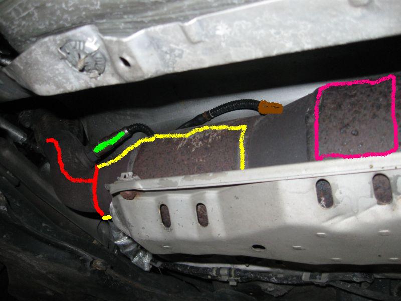

Ich füge jetzt mal ein Bild ein.
Ich weiß ja nicht wie das bei euren Octis ist aber bei mir kommt die Nachkatlambda vor dem Hauptkat.Kann die da nicht bleiben??
Den Vorkat will ich rausschmeisen und die Nachkatlambda ausschalten lassen.Oder passt das dann alles nicht zusammen?Im Bild ist alles mit Farbe gekennzeichnet.Ich will dann mit der 3"DP da dran wo der Übergang vom Vorkat zum Hauptkat ist.
Rot:Serien-DP
gelb:Vorkat
pink:Hauptkat
grün:Vorkatlambda
braun:Nachkatlambda
Rot:Serien-DP
gelb:Vorkat
pink:Hauptkat
grün:Vorkatlambda
braun:Nachkatlambda
- IMG_0672.JPG (67.52 KiB) 2080 mal betrachtet

Re: Hilfe zu Downpipeumbau auf 3"
Nimm dir doch anderen Kat, nen 200 Zeller bekommst du schon für 130 € und die sind auch von der Bauart her viel kleiner als das Original. Außerdem kannst du das Anschlussstück auf 3 " passend kürzen. An deiner Downpipe hast du doch die 2 LaSo Anschlüsse, benutzte die doch. Ich hab auch meine DP schon hier liegen mit einem Magnaflow Kat ( Bei Materialmordshop im Moment leider ausverkauft)
Am Samstag habe ich endlich Einbautermin.
Den Kat habe ich entsprechend diesem Schema zusammengeschweißt:
Den Kat zw. die Sonden.
