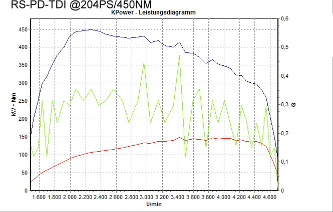

aus Erfahrung würde ich nicht über 430NM und 205PS gehen.
Ich kann ja mal das Leistungsdiagram meines RS-TDi wenn gewünscht
mal bereit stellen. (?)
über 450NM und sind zu viel und verkürzen nicht unerheblich
die Laufleistung.
LG
die Laufleistung.
LG

Dies ist das was man max. machen kann, aber nur wenn man auch entsprechend
damit umgehen kann.
damit umgehen kann.
- Leistungsdiagram
- RS-PD-TDI.jpg (84.51 KiB) 3886 mal betrachtet

was heißt "wenn man weiß, wie man damit umgehen kann"?
