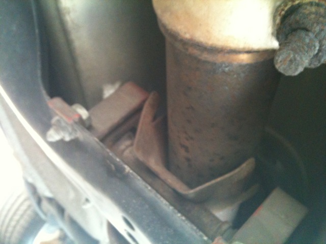

Hallo Octi-Freunde,
ich habe seid ein paar Tagen so ein blechernes klappern gehört, ich dachte mir gleich das hört sich aber nach dem Auspuff an, gestern dann haben ich den Wagen mal hoch genommen und gesehen das so eine Art Schutzblech oder so immer auf einen Bolzen klappert....
Hatte einer von Euch dieses Problem schon einmal und kann mir dabei helfen, was ich da neu machen muss?
Danke für Eure Hilfe...
Gruß Florian

ne bekannte Schwachstelle bei dieser Art von Schalldämpfern....hatte schon zig Fälle hauptsächlich bei den 4er Gölfen .... bleibt dir nix anderes übrig als den Bügel(U-Blech) wieder anschweissen... oder nen neuen Puffaus.. :wink: .. je nach dem wie belieben

ah ok dann bin ich ja beruhigt, wenn das so einfach mit anschweissen gelöst ist, dann mach ich das doch, also ist das nix grosses, einfach antackern und wieder gut?

genau einfach wieder anschweissen und dann hälts wieder für ne gewisse zeit bis es neben der naht abreißt :D
ist aber die billigste und einfachste lösung und man muss nicht für 150€ nen neuen topf einbauen

super danke, dann werd ich das mal gleich machen lassen...
Danke schön für die schnelle Hilfe...
