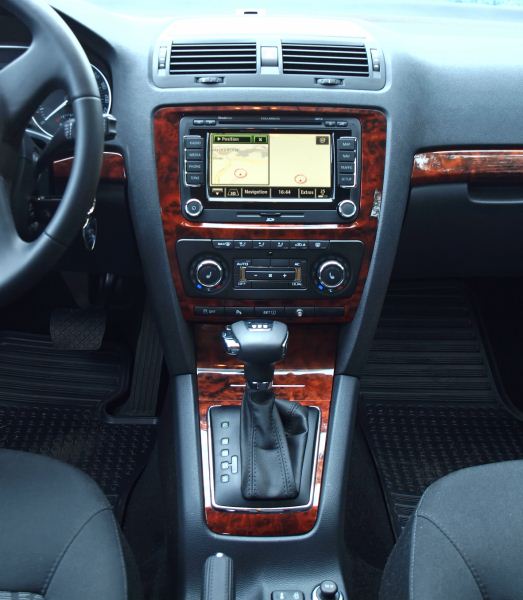

Der Tausch der Systeme ging natürlich völlig problemlos. Vom Display her ist es schon ein großer Unterschied zum Amundsen.
Sprachsteuerung ist ebenfalls eine feine Sache - nahezu Fehlerfreie Erkennung bei "Navigationsaufträgen" :-)
Die Anzeige der Klimaeinstellung/Sitzheizung/Rückfahrsensoren hat auch alles sofort funktioniert
Mit der "Klavierlackoberfläche" sieht das Teil schon edel aus....
