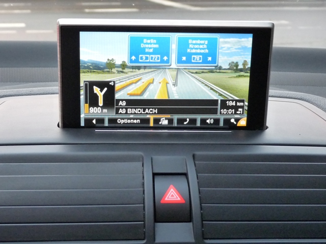

Habe mal einen Versuch gestartet, bin eigentlich ganz zufrieden - lohnt sich noch zu optimieren:
ist zwar (noch) nicht in der Neigung verstellbar und hat auch noch keine Anbindung an die Lautsprecher, aber der erste Schritt ist schon einmal gemacht.

Was hast Du denn genau gemacht? Du hast die Konsole so modifiziert, daß ein Nicht-Falk-Navi (Marke?) reinpaßt?

Nöö, ich habe mir bei ebay ein Ersatz-Ablagefach für 30 EUR geholt und den passenden Ausschnitt selbst "reingedremelt".
Das Stromkabel ist von unten durchgeführt (kleines Loch in der Ablage). Das Gerät ist ein Navigon 8450 und klemmt momentan nur in der Öffnung, ich möchte es aber noch etwas fixieren, eventuell mit einem Kantenschutzband am ausgeschnitteten Kunststoff, oder von unten im Ablagefach.

gute Idee. Hol dir einfach aus dem Baumarkt nen kleinen Winkel und befestige diesen von hinten am Navi. Das müsste doch theoretisch funktionieren.
