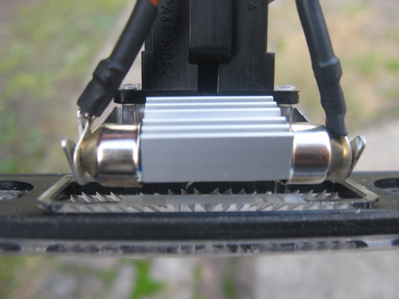

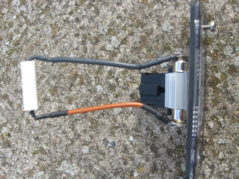

Hi Standlicht habe ich diese genommen http://www.hypercolor.de/products/Stand ... adial.html mit Checkwiderstand.
Für Kennzeichenbeleuchtung habe ich diese genommen http://www.hypercolor.de/products/Innen ... -38mm.html mit Checkwiederstand und zusätzlich ein Lastwiederstand eingebaut mit folgenden Werten 33 Ohm und 5 Watt
sieh Bilder
sieh Bilder
- Kenzeichenbeleuchtung mit Widerstand.jpg (277.83 KiB) 2242 mal betrachtet
- Kenzeichenbeleuchtung mit Widerstand 2.jpg (281.16 KiB) 2237 mal betrachtet
- Kenzeichenbeleuchtung mit Widerstand 1.jpg (388.83 KiB) 2237 mal betrachtet
