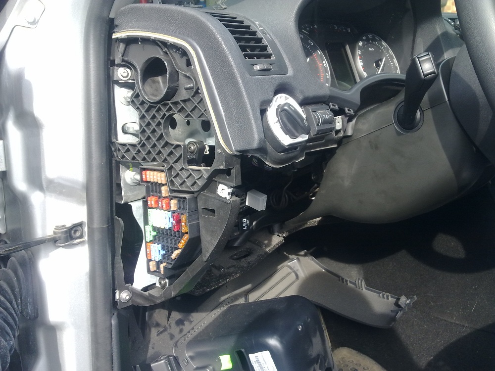

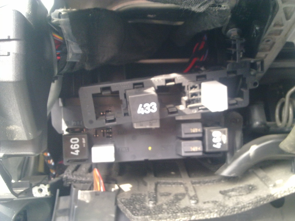

nein, ein protokoll habe ich nicht, was für einen teil braucht man, damit man auf das Modeljahr schliessen kann.
Ja, Einbau war ja auch kein Problem.
Ich bin nicht gerade unwissend auf dem Gebiet des Autos, aber diesen sche..... stecker finde ich nirgends.
Anbei zwei Fotos wie weit ich gekommen bin

frontansicht
frontansicht
seitenansicht
seitenansicht

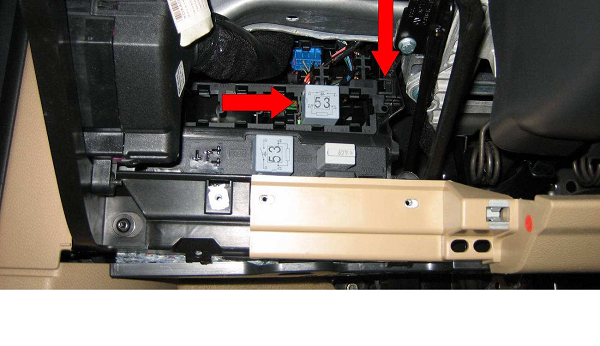

habe mich weiters orientiert und von einem golf 5 ein bild gefunden.
wie ist das möglich das dort der blaue stecker sichtbar ist und bei mir nicht?
ich nehme mal an das bei euch allen, die eine GRA verbaut haben und ein Kabel ziehen mussten, dort den Stecker vorfanden?

Lenksäulensteuergerät ist das eine, die zusätzliche Verkabelung zum Motorsteuergerät das andere. Relevant sind beide, miteinander zu tun haben sie aber in diesem Fall nicht. In keiner der echten Einbauanleitungen finden sich konkrete Hinweise wann genau bei welchem Modell das Kabel bereits liegt, je aktueller desto geringer die Chance das es nicht da ist aber pauschal auf ein bestimmtes Modelljahr konnte es noch niemand mit 100%iger Sicherheit eingrenzen.
Davon abgesehen, wenn ich die Bilder sehe und den Text bzgl. Airbag mal fix selbst machen muss ich dir ehrlich sagen das du bei einer Fachwerkstatt besser aufgehoben bist. Arbeiten an Airbagsystemen darfst du als privater und ohne Sachkundenachweis gar nicht durchführen, Demontage etc. steht dabei ganz oben auf der Liste...

das habe ich jetzt schon genug gelesen von wegen airbag und so. glaub mir, an so was liegt es nicht.
won wegen fachwerkstatt, auch diese hat mir gesagt das der stecker dort zu finden sein müsste, darum hoffe ich ja auf eure erfahrungswert.

Stromlaufplan bzw. Rep.-Leitfaden schnappen und dann löst sich die Frage ganz schnell auf. Mit den mageren Fahrzeugdaten die du bisher angegeben hast lässt sich eh kaum was anfangen und wer noch halbwegs alle sieben Sinne bei einander hat wird dir dabei nicht helfen da er/sie sich ggf. gleich mit Strafbar macht wenn etwas passiert...
P.S.: Nur weil man meint etwas zu können heißt das noch lange nicht das man etwas kann oder darf, Schlaumeier die meinten Airbagarbeiten selbst machen zu können hab ich jeden Tag genug. Man merkt sehr genau ob derjenige am anderen Ende weiß wovon er spricht oder eben nicht, nimm es nicht persönlich - aber der Tipp mit der Fachwerkstatt war Ernst gemeint - auch wenn du von den Jungs keine gute Meinung hast, die haben mehr auf dem Kasten als du denkst - und was der Kerl am Schreibtisch/Tresen dir vorn erzählt ist nicht immer das was die Jungs in der Werkstatt auch wissen... ;)

octavia289 hat geschrieben:habe mich weiters orientiert und von einem golf 5 ein bild gefunden.
Der Stecker ist schon da nur viel weiter hinten! (vom Innenraum richtung Motor)
du kannst in diesem Fall Golf V und Octi II nicht 1zu1 vergleichen.

strafbar machen, das ich nicht lache :rofl:
sorry, aber ich habe nie etwas gefragt bezüglich airbag oder etwas was grob sicherheitsrelefant ist.
ich weiss wovon ich spreche bei einem airbag, wen man gewisse punkt einhält passiert überhaupt nichts, und sonst würde ich empfehlen den airbag auszubauen, denn er könnt ja einfach losgehen.
aber genug, ich respektiere eure Meinung und Erfahrungen und gehe zum Thema zurück.
Der Stecker ist also noch viel weiter hinten, das heisst ich müsste bald mit einer Taschenlampe und Spiegel arbeiten, oder wie habt ihr das gelöst, und ich denke ja nicht, das ich dann noch mit beiden Händen dazukomme.
Oder sollte ich direkt den Scheibenwischermotor und Gestänge ausbauen und von aussen den Zugang probieren
(Musste man in diesem Fall den Scheibenwischermotor vom Gestänge trennen?,weil ich denke nicht das das ganze auf auszubauen ist)
