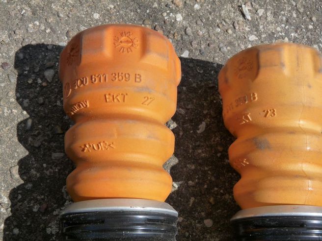

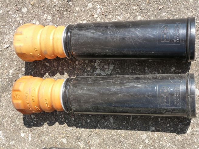

das selbe Problem hatte ich mit den Bilstein B6 Sportdämpfern. Dort bliebne wimmer die Staubschutzhülsen an der Stossdämpfern hinten hängen. Ich habe dann von Bilstein folgende Combi zugeschickt bekommen. DIe Anschlagpuffer waren die "gekürzten" von VW/Skoda.
Musst mal bei Bilstein anfragen.
- P1080005.JPG (76.64 KiB) 886 mal betrachtet
- P1080004.JPG (90.07 KiB) 889 mal betrachtet
- Bilstein Hüllsen
- P1080003.JPG (96.89 KiB) 886 mal betrachtet

Danke für den Hinweis.
So macht die Sache natürlich Sinn.
Momentan zerbricht sich gerade die Technikabteilung von AP den Kopf über eine Lösung.
Werde ihnen den Tip senden.
Die Teile organisieren sollte ja zur Aufgabe vom Fahrwerk-Hersteller gehören.
Dachte halt nur ich hätte dieses Problem alleine,
dem ist aber nicht so.
AP hat aber Hilfe mit der Technikabteilung angeboten,
man hat das Gefühl die kümmern sich um die Sache.
Das AP fährt sich Gut, werde weiter berichten.
