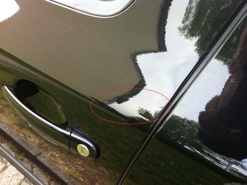

Hallo zusammen!
Ich habe bei meinem Octavia 2 VFL (Black-Magic) einen Kratz in der Tür, den ich gerne ausgebessert hätte.
Heute habe ich beim :D einen original-Skoda-Lackstift gekauft. Ich habe die Stelle vorher gereinig und den Lack und anschließend den Klarlack aufgetragen. Das Ergebnis hat mir allerdings gar nicht gefallen und ich habe sofort im Anschluss versucht, den Klarlack mit einem feuchten Tuch wieder abzuwischen. Das war der größte Fehler...
Jetzt ist die Stelle stumpf und man kann sie deutlich sehen, da ich jetzt eine kleine Kraterlandschaft habe. Der Kratzer ist ca. 1cm breit und ca. 5cm lang.
Gibt es eine Möglichkeit, den Fehler selber wieder auszubessern? Die Stelle springt sofort ins Auge und nervt mich. Ein Lackierer will rund 150€ dafür haben, was mir eindeutig zu teuer ist...
Danke schonmal!

Ich habe es vor Wut in einer Nacht & Nebel - Aktion nochmal selbst probiert.
Ich habe die Stelle mit Malerkrepp abgeklebt und dann die Stelle zuerst ganz vorsichtig mit 320er Schleifpapier abgeschliffen. Dadurch ist die dicke Schicht Klarlack runtergekommen. Dann habe ich vorsichtig mit 800er und 1000er Schleifpapier weitergemacht.
Anschließend habe ich die Stelle kräftig mit Chrompolierwatte (NevrDull) ewig lange poliert.
Dann noch mit schwarzer Politur etwas nachegholfen und es sieht jetzt wirklich super aus!
Beim sehr genauen hinsehen sieht man ganz feine Kratzer vom 320er Schleifpapier. Aber anders hätte ich den Klarlack nicht abbekommen.
Hier nochmal der Zustand vorher und nachher:
Vorher
Kratzer vorher.JPG (186.57 KiB) 2311 mal betrachtet
Nachher
Kratzer nachher 1.JPG (162.93 KiB) 2306 mal betrachtet
Nachher
Kratzer nachher 2.JPG (238.34 KiB) 2309 mal betrachtet

Ja, bin auch ganz zufrieden. Die beiden "Cuts" die man da sieht waren vorher silberfarben, weil man die Lackschicht/Grundierung darunter schon gesehen hat. Die haben mich jedesmal so genervt, dass ich die ausbessern wollte.
Der Typ vom Autohaus, der auch eine SmartRepair vor dem Kauf gemacht hat, meinte, dass man die beiden Kratzer nicht ohne Lackieren wegbekommt. Die sind wohl zu tief, als dass man die ausschleifen könnte. Das habe ich aber erst hinterher erfahren... Im Endeffekt habe ich nochmal Glück gehabt und habe jetzt wenigstens schwarze Kratzer.
Was mich überrascht hat, war der enorme Effekt der Chrompolitur. Obwohl man die ja eigentlich auf keinen Fall auf lackierten Flächen anwenden soll, haben sie mir doch die komplette angeschliffene Fläche nahezu neuwertig poliert. Allerdings ist das wohl eher ne Notmaßnahme, über evtl Langzeitschäden werde ich berichten...
