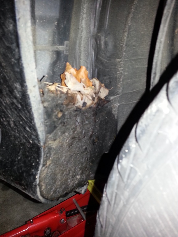

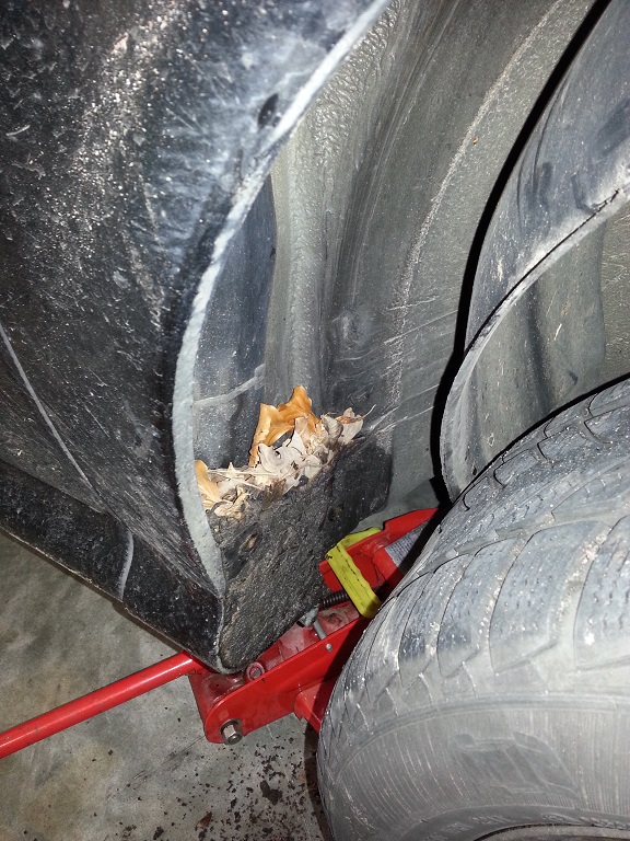

Naß nach Waschstraße
letzte Woche nach dem Besuch in der Waschstraße war mein Teppich auf der Fahrerseite komplett naß.
Prüfung der Ablaufrinnen und des Wasserkastens ergaben das dort alles i. O. ist.
Dank des Forums habe ich dann hinter die Radhausschalen geschaut. Was ich dort gesehen habe hätte ich nie geglaubt. Dachte immer, was kann da schon hinter. Aber seht selbst.

Re: Fischteich in meinem Octi
Ich habe Deine Info in diesen Thread eingefügt da hier einiges an Infos gesammelt ist.
