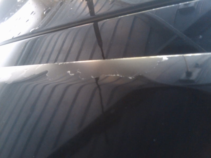

ich habe leider das gleiche Problem bei meinem Oci RS seit ein paar Tagen. Bei mir ist es auf den Dachspoiler begrenzt
Bei mir ist der Klarlack auch schon abgeblättert. Ich hänge mal ein Foto mit ran, wenn man genau hinsieht kann man den Übergang erkennen.
Hat jemand eine Ahnung womit das zusammen hängen kann? Das ist sowas von ärgerlich!!!

N´Abend!
Exakt so und auch an exakt der gleichen Stelle wie bei meinem. Die mit Wasser gefüllten Blasen sind mittlerweile weg und der Klarlack hat sich abgelöst. Kann sein das der Spoiler nicht fachgerecht zum lackieren vorbehandelt oder nicht die richtigen Materialien verwendet wurden. Ich tendiere zu schlechtem Klarlack. Mein Spoiler war schon seit Jahren etwas matter wie der Rest vom Wagen und hat ein ganz leichten gelbstich, in der Regel ist dafür der Klarlack verantwortlich. Weiß jemand aus welchem Kunststoff das Ding hergestellt wurde? Bei GFK kämen noch Osmose-Schäden in Frage.
