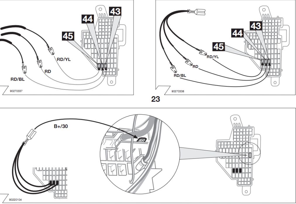

Den Anschluss siehst du wenn du das TEil ausgebaut hast. Es ist ein freier Steckplatz vorhanden.

Wenn du von hinten auf den Sicherungshalter schaust ist auf der rechten Seite etwa mittlere Höhe in der Nähe eines starken Kabels (~10mm²) ein Flachsteckeranschluß.
Hab noch ein Bild dazu gefunden

Vielen Dank, für euere Hilfe.
Man fragt sich warum diese super skizze nicht der Montageanleitung beiliegt, oder zumindest eine ähnliche.
Bin endlich fertig mit der AHk und alles funktioniert.
Gruß DB
