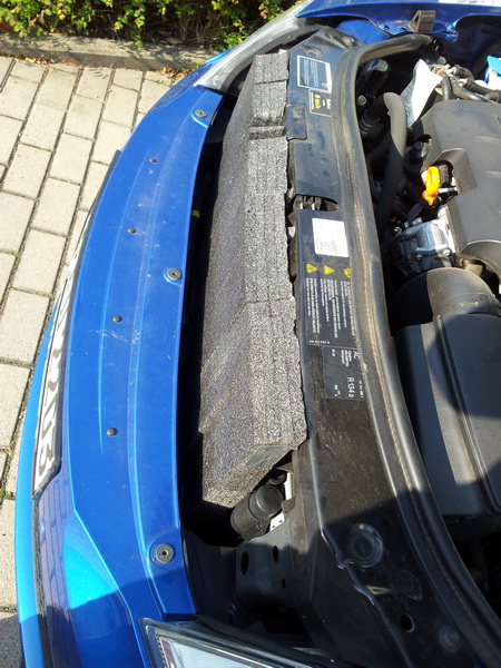

die Blende sind relativ witzlos.
die deckt nur 2/5 der Öffnung ab.
Ich hab meinen komplett(!) zu mit verpackungsschaumteilen und merke bei 0-3° jetzt kaum was.
Aber gefühlt ist immer subjektiv, deshalb werd ich mit VCDS mal eine Fahrt zur Arbeit loggen.
2011-10-24 12.17.24.jpg (136.82 KiB) 4173 mal betrachtet
der Schaum geht übrigens bis unten auf den Stoßstangen boden.

Aber bei längeren (schnellen) Autobahnfahrt kann das doch nicht gut sein, oder??

bei winterlichen Temperaturen seh ich da keine Probleme. Die Diesel werden ja sogar nur Betriebswarm bei entsprechender Drehzahl.
Wenn ich jetzt nur Stadtfahrten hätte würde er jetzt schon nicht mehr auf 90° gehen.
Im leerlauf würd die Nadel sogar nur bei 50-60° Wasser festgenagelt bleiben.
Mir schleierhaft warum Technik stand heute der grosse Kühlkreislauf nicht Sinnvoller gestaltet wird.
unabhängig davon hat man ja noch sein Temperatur-schätz-eisen im Cockpit.

Ist das nicht gefährlich? Stichwort Brandgefahr?

Ich werd des Log noch "screenshoten" und dann hier verlinken. Es ist aber alles im grünen Bereich. Der Motor wird ordentlich warm und weil
der Kühlerlüfter ja "saugt" zieht er den "Schaum" schön an den Kühler und bekommt quasi "Keine Luft". Der Motor bleibt (zumindest bei 15°)
im Leerlauf dadurch warm. (Öl und Wasser nageln sich bei 90° -gemessen- fest) Bei 0° wird das ganze natürlich dann interessanter.
zum Thema Brandgefahr seh ich kein Problem.
Die Temperatur vorne am Kühler (Schaumstoff wegklappen und hand "reinstecken")
ist auch nach der "heizerei" nur so warm das man Problemlos die Hand drauflegen kann.
wohlgemerkt alles bei 15° Aussentemperatur.

die plastikdinger nicht...(meine Meinung)
Die Schaumstoffvariante die den Kühler komplett verdeckt sehr wohl.
2° morgens gehabt. Trotz Autobahnanteil genauso wie im Log nach 15Km 85°
Und irgendwie hab ich subjektiv das Gefühl das er länger warm bleibt. Wenn er 4 Std steht und ich losfahre hat er noch 60° und erreicht seine "analogen" 90° nach wenigen Kilometer.
