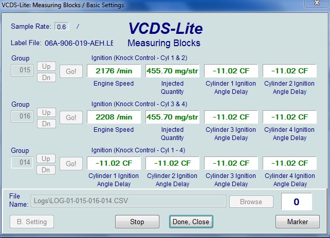

der Octavia 1U5 meiner Eltern muckt derzeit etwas rum. Sobald der Motor warm ist, scheint er Zündaussetzer zubekommen und er beschleunigt auch nicht mehr richtig, bzw. die Drehzahl scheint bei 5000 Umdrehungen abgeregelt zu werden.
Manchmal geht er dann auch aus und springt nicht mehr sofort an.
Laut VAG-Soft ist folgender Fehler im Speicher:
00513 - Engine Speed Sensor (G28)
27-00 - Implausible Signal
Zugleich habe ich während der Fahrt mal die Messblöcke 014 - 016 aufgezeichnet, die wohl die Daten des Klopfsensor ausgeben, bzw. die Verschiebung des Zündzeitpunktes. Diese Werte sollten eigentlich 0 sein, aber immer wenn das Stottern auftritt, schwanken die Werte (siehe Bild), ein komplettes Log hätte ich auch noch.
1.) weiß jmd. die Teilenummer der G28
2.) bevor ich wild den G28 wechsel, kann da noch was anderes defekt sein, z.B. der Klopfsensor?
Danke :)
Thomas
Screenshot VCDS-Lite

Ich wusste das ich irgendwas vergessen hatte :)
Es handelt sich hier um eine 1,6l 100PS Maschine, MKB ist AKL.
