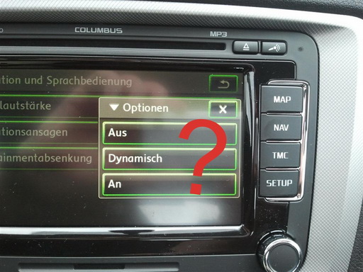

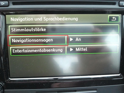

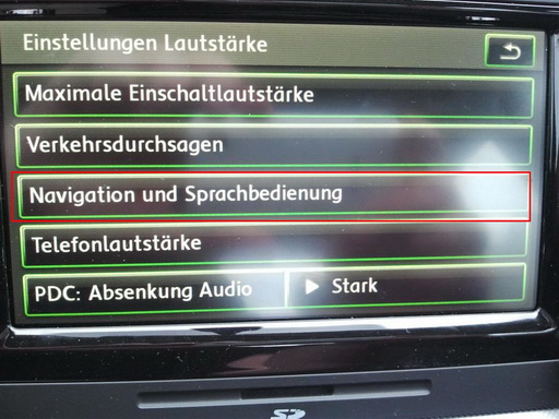

Das mit dem Lautstärkeregler ist das einzige, was auch funktioniert. Allerdings ist das etwas unbefriedigend, weil eben recht willkürlich.
... Na klar. Aber eben ohne Erfolg:Schon mal im Menü für die Klangeinstellungen die in der RTFM genannten Untermenüs angewählt? Also:Tone/Lautstärke/Navigation und Sprachbedienung/Navigationsansagen.
- klang_02.jpg (85.99 KiB) 1986 mal betrachtet
- klang_03.jpg (78.03 KiB) 1986 mal betrachtet
- Mehr gibt's da nicht.
- klang_04.jpg (83.44 KiB) 1981 mal betrachtet

Re: Navigationsansagen im Columbus zu leise
Ich zitiere hier mal das Handbauch:
Stimmlautstärke - Stimmlautstärke bei Sprachbedienung einstellen (will ich nicht)
Naviagtionsansagen - Lautstärke der Navigationsansagen einstellen (aha, will ich ... geht aber nicht!! :motz: )
Bug oder Feature?
Bug oder Feature?
