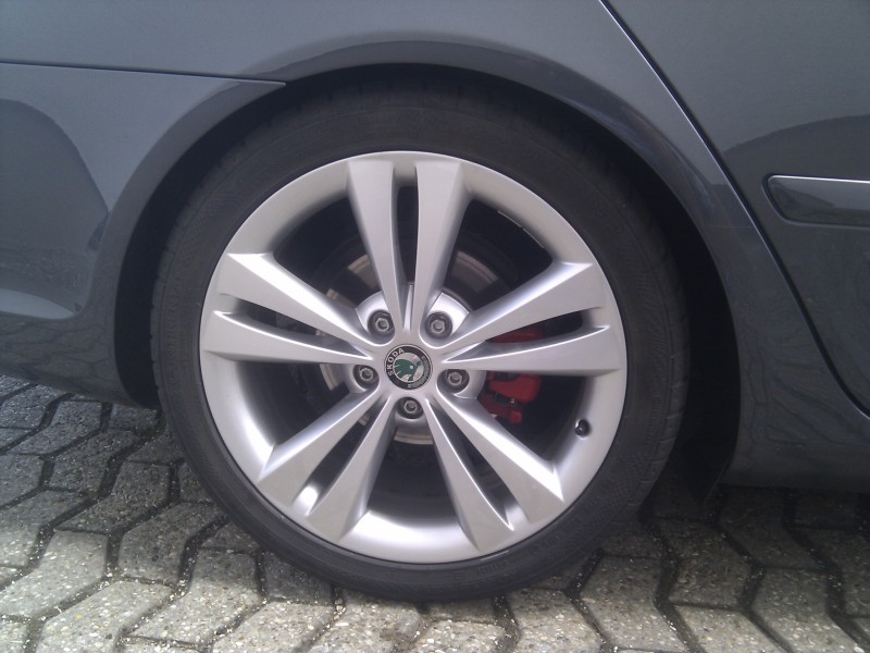

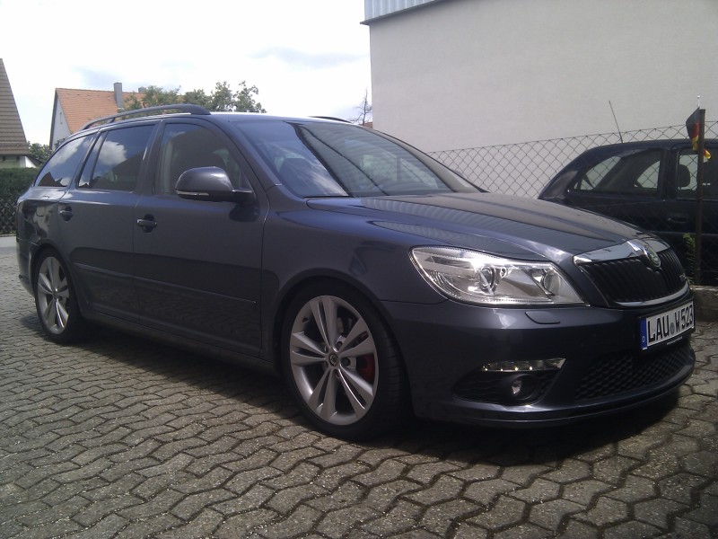

hi zusammen!
gestern vormittag war ich bei mane und hab die neuen federn einbauen lassen. den unterschied alt/neu sieht man ja schon auf dem foto sehr deutlich. die erste - falsche - feder war von der hoehe her ca. 1cm hoeher (ca. 27cm). die neue feder ist ca. 3-4 cm kuerzer und jetzt habe ich noch ca. 8mm restgewinde. die neuen daten sind vorne - unveraendert 335mm und hinten 345mm. jetzt sieht er so aus wie er sein soll!!!
ich moechte an dieser stelle nochmals den service von mane explizit loben - er hat tolle arbeit gemacht. er hat sich richtig zeit genommen und nach dem zweiten anlauf fuer die neue hoehe hinten hat dann alles gepasst! danke nochmal mane!!!
jetzt kann die achsvermessung und tuev kommen
ich werde mal weiter berichten wie es sich so faehrt im taeglichen gebrauch.
jetzt bin ich mal gespannt, wieviel ich pro achse an spurverbreiterung reinkrieg ohne dass es schleift...
