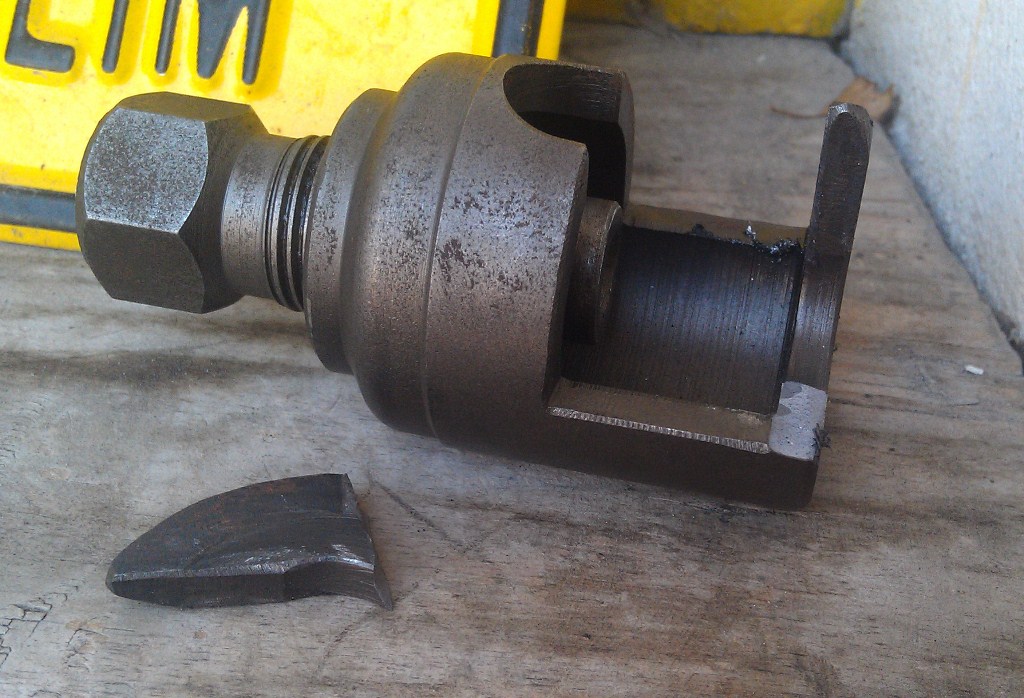

Ich möchte gerne die Wischerarme abbauen. Farherzeite war kein Problem.
An der Beifahrerseite bin ich nun über 1 Stunde dran, jedoch ohne Erfolg.
Das Ding will einfach nicht ab.
Waa ich probiert habe:
WD40 - kein Erfolg.
Schraube lösen, Arm anheben und mit Hammer auf die Schraube.. - kein Erfolg
Ausheber - das Ding ist abgebrochen! (Anhang) :motz:
Bin nun am Ende langsam mit meinem Latein.
Hat jemand eine Idee von Euch?
Vielen Dank

hört sich zwar brutal an, aber das Problem hatte ich auch schon mal, da half nur die Flex.
Pass aber gut auf, dass Du zu weit flext.
Schneide mal ein kleines Stück in den Arm und probiere dann erneut mit dem Abzieher.
Sorry, aber bei mir half damals auch nichts anderes. Die Dinger sind nach ein paar Jahren so fest, dass sonst nicht hilft.

D.h. ich brauche dann zwangsläufig einen neuen Arm oder?
Weil eigentlich wollte ich die Teile abnehmen um dort Kabel (RDK und WiWa Anzeige) zu ziehen.

Ja klar.
Ach ich dachte das wäre auch der Grund warum Du den Wischerarm lösen möchstest
Die obere Platte (Ring) ist meines Wissen nicht einzeln lieferbar.
Wenn ich mich recht entsinne, hat damals ein neuer Arm ca. 25 Euro gekostet.

Ich habe einen recht kleinen zweiarmigen Abzieher benutzt, der den Arm mit allerdings auch erhöhtem Kraftaufwand gelöst hat.
Also so ein ähnlicher:

Was den Ausdrücker angeht, scheint der nicht gerade der Stabilste gewesen zu sein.
die Bruchstelle ist auch der Schwächste Punkt an dem.
Da würde ich auch den 2-Arm vorziehen.
WD 40 geht schon, aber Ich finde Brunox besser.
Was auch noch evtl. helfen könnte ist Wärme.
Mit nem Heisluftfön evtl., aber richtig Aufpassen, das nichts in der Umgebung in Mitleidenschaft gerät.

vor der Flex würde ich folgendes noch mal probieren:
Kriechöl rein, heiß machen mit mini-Bunsen Brenner und dann mit einem neuen Abzieher noch mal

bei einem Kollegen konnte ich bei einem 1u den Wischerarm gut lösen indem ich die Mutter mit 1-2 Umdrehungen aufschraubte und dann mit einer Rohrzange den Arm löste.
