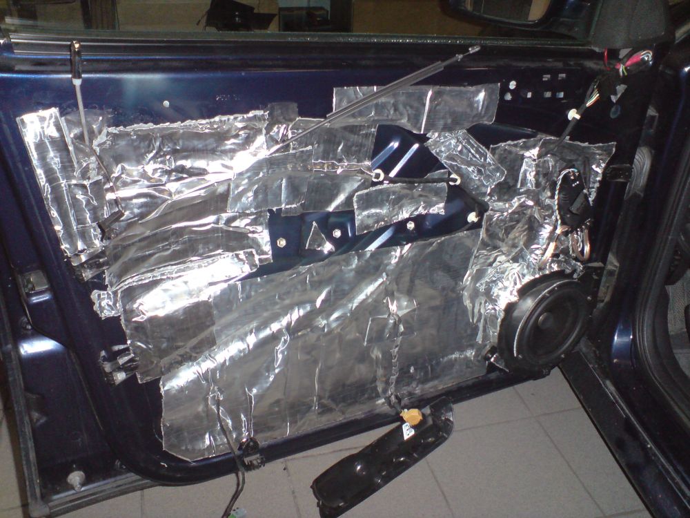

Da es ja eventuell hilfreich sein kann, hier mal ein paar Bilder von meinen Türen. Jetzt ca. 1 Monat gedämmt, noch mit Originallautsprecher, aber der Unterschied ist schon gewaltig. Habe die Original-Lautsprecheraufnahmen drin gelassen und rundrum mit dem Alubutyl abgeklebt. zhab ich um das große Loch zu stabilisieren noch pro Tür 3 dünne Metallstreben(Bild 3) zurechtgeflext und unters Alubutyl geklebt. Da kann man denk ich alle Materialien nehmen die halbwegs stabil sind, da das Butyl ja schon ganz schön klebt. Da ich als ich fertig war noch etwas übrig hatte(insgesamt 2qm) hab ich jetzt direkt hinter dem Lautsprecher ca. 8 Lagen oder so
Gebraucht hab ich für jede Tür vllt 8 Stunden, hab aber auch nicht gehetzt, und lange fürs Saubermachen und Türverkleidung gebraucht.
Auf jeden Fall lohnt sich der ganze Aufwand...ToiToiToi, dass der Fensterheber heile bleibt.
