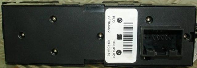

Guten Abend,
.... hat bisher keiner so ein Problem bzw. Sachverhalt gehabt, kann mir sagen, wie ich am besten das Problem mit der Bedienung meiner Fensterheber lösen kann?
Zwei Bilder zeigen die Schaltereinheit (von unten) auf der Fahrerseite.
Die Stecker an dem oben rot markierten Steuergerät (?) (also in der Tür) sind ebenfalls unterschiedlich: alt: kleiner Stecker, neu: großer Stecker .
Danke für Anregungen,
Ralfen
Ralfen
- Schalter neu (lt. Autoverwerter: Bj. 1999)
- skoda_neu.jpg (18.79 KiB) 582 mal betrachtet
- Schalter bisher (Bj.1997)
- skoda_alt.jpg (14.38 KiB) 581 mal betrachtet

Re: 99er Fahrertür an 97er Octavia -> Kabelproblem
Mein Facelift hat den Stecker, wie im 1. Bild. Da wird sicher nur eine neue Schaltereinheit passen.
