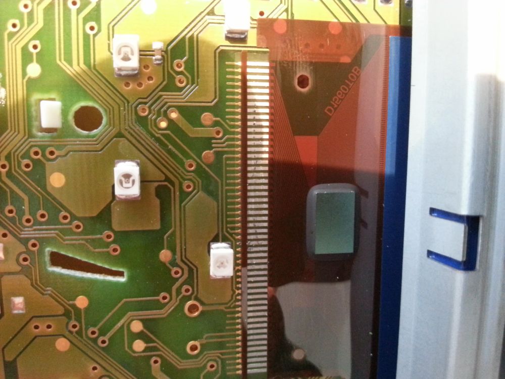

Und für alle, die sich wie ich auch fragen:
Was heisst "Nicht so einfach zu machen"
Die Pin leiste ist nicht mit einer Steckerleiste befestigt.
SONDERN:
gelötet
Oder wie immer man das nennt.
Also wer das "löten" schafft, der schafft auch sicherlich den Ausbau bis dahin.
SONDERN:
gelötet
- 20121121_144520.jpg (122.26 KiB) 1136 mal betrachtet
