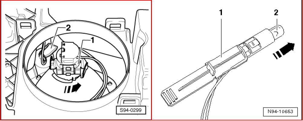

Kann denn vielleicht jemand ein Foto hochladen auf dem diese Clipse zu sehen sind?
Vielleicht bin ich einfach nur blind oder nicht kreativ genug...
Ich bin für jede Hilfe dankbar!
Christian

Aus einen anderen Thread hier aus dem Forum "zweckentfremdet". Ist zwar ein VF Scheinwerfer, ich bin aber der Meinung das es beim FL genau so ist. Ich habe mal markiert wo Du Imho die Halteklammern zusammen drücken musst. Die Fassung steckt ja in diesem Röhrchen. Versuch mal die Fassung so zu drehen, das die Kabel genau waagerecht nebeneinander sind und dann von oben und unten drücken. Wahrscheinlich musst Du wie bereits geschrieben eine Spitzzange nehmen.

Eigentlich beim FL die Zunge packen und rausziehen so stehts im Handbuch habe selber schon gemacht ohne Probleme. Ist zwar recht Fummelig aber es geht.

OK, ist wirklich eine andere Technik. Aber die Zange war kein schlechter Tipp. :lol:
Verlängerte Lampenfassung -2- mit einer Zange fassen
und unter Berücksichtigung der angeschlossenen
Leitungslängen herausnehmen.

Also doch keine "Nasen" :o
Dann werde ich es morgen mit einer kleinen Wasserpumpenzange versuchen.
Vielen Dank für eure Hilfe! :)
Ich werde berichten, wenn es geklappt hat.

Es hat tatsächlich geklappt! :)
Einfach mit einer Spitzzange ziehen.
So eine Gewalt kann man mit bloßen Händen bei so wenig Platz kaum aufbringen :x
Dann bin ich ja froh, dass nichts kaputt gegangen ist :)
