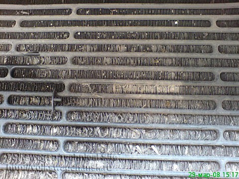

ich habe mir vor einem Jahr eine Konstruktion (nicht meine Idee) gemacht und möchte sie euch vorschlagen.
- Das kommt manchmal so vor
- Zeichnung_1.jpg (92.65 KiB) 2528 mal betrachtet
- und auch so
- Zeichnung_2.jpg (40.89 KiB) 2489 mal betrachtet

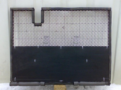

Hier ist eine Lösung zum Schutz gegen die Steinschläge und gegen kalten Wind.
- Die Schutzkonstruktion
- Zeichnung_3.jpg (98.23 KiB) 2464 mal betrachtet
- So sieht sie aus
- Zeichnung_5.jpg (63.05 KiB) 2482 mal betrachtet

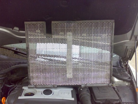

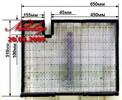

Das ist nicht so kompliziert, diese Schutzkonstruktion selbst zu machen. Ich habe sie schon im Laufe von einem Jahr getestet. Alles ist i.O.
Hinten steht eine 2-mm Baugitter mit großen Zellen.
Vorne steht eine Tüninggitter für Autos mit kleinen Zellen.
An den Rändern wird eine Autotürdichtung (vom Schrott) verwendet.
- So setzt man sie ein (raus)
- Zeichnung_7.jpg (65 KiB) 2513 mal betrachtet
- Im Auto
- Zeichnun_4.jpg (54.18 KiB) 2484 mal betrachtet
- Variante für Winter
- Zeichnung_8.jpg (52.93 KiB) 2463 mal betrachtet
