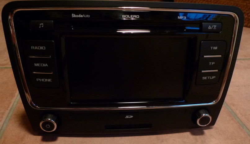

Nun meine Frage was ist ein passendes Bolero für mein Fahrzeug ?
Welche Nummer muß / soll es haben ?
Andere Vorschläge als Bolero auch gern gesehen.
Was es haben sollte habe ich ja oben schon mal geschrieben.
Mfg Senti

Mit einem Bolero aus einen Octavia machst du nichts verkehrt. Da passt sogar die alte Blende drumrum vom Stream/Audience. Zu erkennen am Hersteller Bosch/Blaupunkt und der Teilenummer beginnend mit 1Z0. Siehe auch im Beitrag von Leo das erste Bild. Einzig das Gateway dürfte bei einem 2007er O² zu alt sein. Also jenes flashen oder gegen ein neueres tauschen.
Ein Bolero aus einem Superb, Teilenummer beginnend mit 3T0, passt nur bei einem Index "B" am Ende der Teilenummer. Da wird, abw. vom oben beim O²-Bolero genannten, noch eine andere Blende, die für die Navis (Nexus, Columbus, Amundsen), benötigt. In Leos Beitrag das zweite Bild.
Man kann auch ein Bolero aus dem Yeti verwenden. Da gilt das zum O²-Bolero gesagte.
Zu erwerben sind entsprechende Boleros beim :D , bei den bekannten Versteigerungsplattformen, diversen Dealern im Netz (z. B. www.skodateile.cz) und immer mal wieder hier im Forum im Marktplatz. Link
Für den Tausch auf Bolero gibt es im O²-Forum einen eigenen Fred. Bei Fragen und Problemen am besten in jenem weitermachen. Link
Für Informationen zu einem Fremdradio empfehle ich folgenden Fred. Link Oder den Gebrauch der SuFu - Bild Suche, falls Hersteller und/oder Modell schon genauer definiert sind. Nicht selten gibt es schon Erfahrungen.
Damit schließe ich den Fred, da zum Problem alles gesagt wurde.

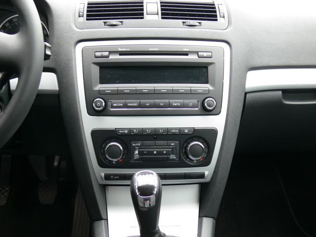

Habe derzeit das Swing in meinem Octavia 2 Facelift drin und würde gerne das Bolero einbauen, doch
habe ich recht schnell bemerkt, das es zwar Bauform Technisch reinpasst aber der Rahmen nicht passt.
Derzeit sieht es so wie auf dem Bild mit dem Radio Swing aus.
So sieht es derzeit aus
Welchen Rahmen brauche ich? Wo bekomme ich den her?
Schon mal großen Dank für eure Hilfe.

Ist ein aktuelles Bolero aus dem Superb. Passt aufgrund der Front nicht in den O². Siehe auch diesen Fred hier, in den ich deine Anfrage verschoben habe.

Und damit hast Du genau das Radio gekauft was der User Sentaurio schon als Fehlkauf tätigte.
Sentaurio hat geschrieben:Erstmal danke für die Antworten.
Ja es ist ein 3T0 035 156 F aus einem Nagelneuen SuberB. Und nein es ist nicht vom LKW gefallen, denn ich war selbst beim Ausbau des Radios dabei und es ist wie vom Werk verbaut, gleich nagelneu ausgebaut worden und verpackt und an mich übergeben. Habe das Gerät dabei nicht einmal aus den Augen gelassen.
So hab mal ein bild gefunden wie es aussieht das Radio.
Ist etwas klein aber so sieht aus. Es hat die Maße: Breite: 27 cm Höhe: 17 cm
Hoffe das hilft euch weiter.
Kann die Seriennummer derzeit nicht kopieren, da ich erst morgen nach Hause fahre und fotographieren kann.
Aber es sieht ja aus wie das gepostete von Neuhesse.
Und das ist echt ein Riesengerät wenn man es in der Hand hat und deshalb die Befürchtnis das es nicht rein passt.
MFG Senti
Und wahrscheinlich von dem hier abkaufte, obwohl dort schon Superb angegeben war. Die 50 € waren dann wohl auch geflunkert.
