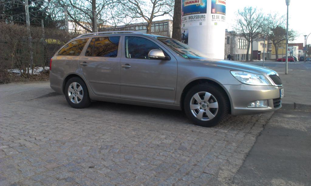

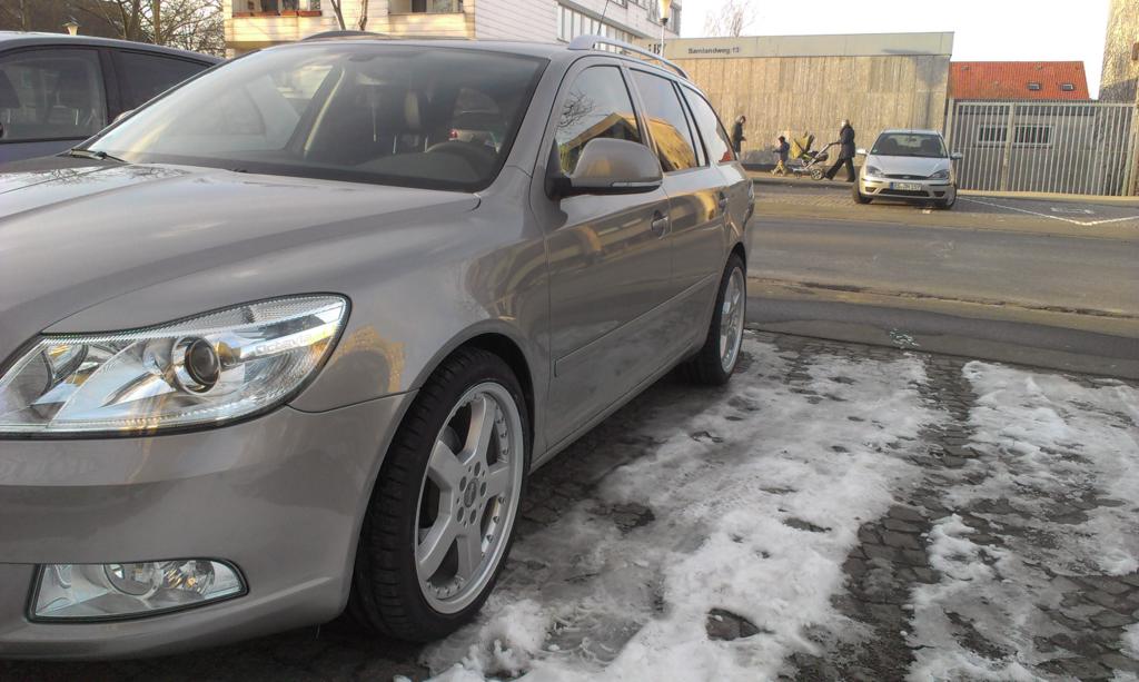

- Nachher2
- IMAG0192_1024x613.jpg (152.68 KiB) 4838 mal betrachtet
- Nachher
- nacher_1024x613.jpg (104.71 KiB) 4844 mal betrachtet
- Vorher
- Vorher_1024x613.jpg (96.5 KiB) 4837 mal betrachtet
