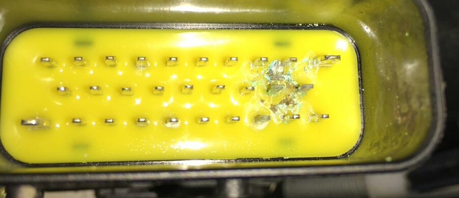

also rohe Gewalt hilft in diesem Fall. Hätte jedoch mal Handschuhe tragen sollen, da das Bedienelement scharfkantig ist. :motz:
Stecker und Dose des Steuergerätes weisen Spuren auf. (siehe Bilder)
Dazu habe ich noch ein paar Fragen.
Wie bekommt man den Kunststoff vom Stecker und muss ich echt den Fensterheber ausbauen um das Steuergerät/Motor raus zu bekommen? :o
Was hilft am besten um die Flächen zu reinigen?
Beste Grüße,
Meinzel
Stecker
Stecker
2018-05-04 18.57.37.jpg (561.86 KiB) 4280 mal betrachtet
Dose Steuergerät
Dose Steuergerät
2018-05-04 19.08.35.jpg (211.51 KiB) 4280 mal betrachtet

der innere Teil des Steckers wie auf meinem Bild zu sehen ist durch Rastnasen im Gehäuse verankert.
Diese musst Du finden und dann den Stecker auseinandernehmen ( ich glaube die verstecken sich unter
den etwas dunkleren Abdrücken in der Dichtmasse)
. Die Dichtmasse habe ich damals mit
nem Cuttermesser rausgepopelt. Die angegammelte Dose sah bei mir genauso aus.
Viel Spaß beim instandsetzen.

Für das Steuergerät muss der Fensterheber raus?

nein das Steuermodul ist mit mehreren "Halteklammern" beidseitig gehalten und verastet.
Diese Zungen etwas aufbiegen und das Steuergerät kannste rausnehmen.

Die andere Seite bekommt man auch irgendwie bearbeitet ohne den Kabelbaum heraus zu holen?
