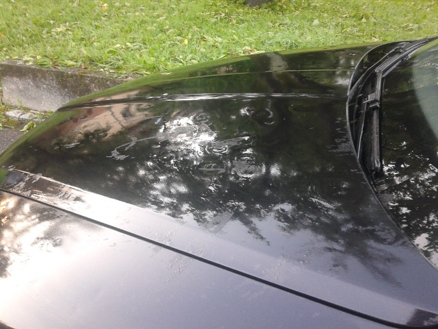

Macht euch nicht zu viel Arbeit. Es dauert nur ein paar Sekunden, dann sieht das ganze so aus:
(bessere Bilder gibt's leider noch nicht)
- 20130730_063632.jpg (137.76 KiB) 6656 mal betrachtet
- 20130730_063622.jpg (132.66 KiB) 6660 mal betrachtet
