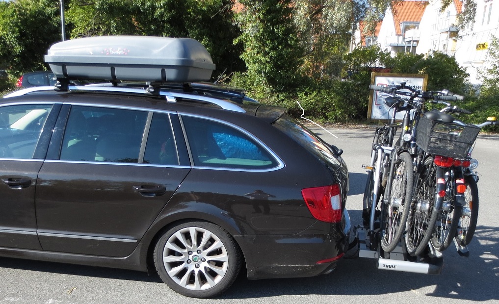

Auf der Urlaubsfahrt hing unserer schon in den Radkästen drin. Ich denke, das war grenzwertig.
Hatte beladene Thule-Box und mit 3 Rädern beladenen Thule-AHK-Träger (den gleichen wie digidoctor) sowie beladenen Kofferraum und eben 2 Erwachsene und 2 Kinder (1 davon ein Baby).
Der tiefste Punkte ist die AHK und auf die haben wir auch 1mal aufgesetzt, zum Glück aber nur leicht und im Rollen.
Kontrolliert werden hätte ich nicht wollen.
Werde es auch so nicht mehr machen.

- digidoctor
- Beiträge: 4338
- Baujahr: 2019
- Modelljahr: 2020
- Motor: 1,9
Re: "Niveauregulierung" zum nachrüsten O2 RS MJ 2012
Thank god the Reifen have LI94
Fahrer nicht drin und Tank halb voll

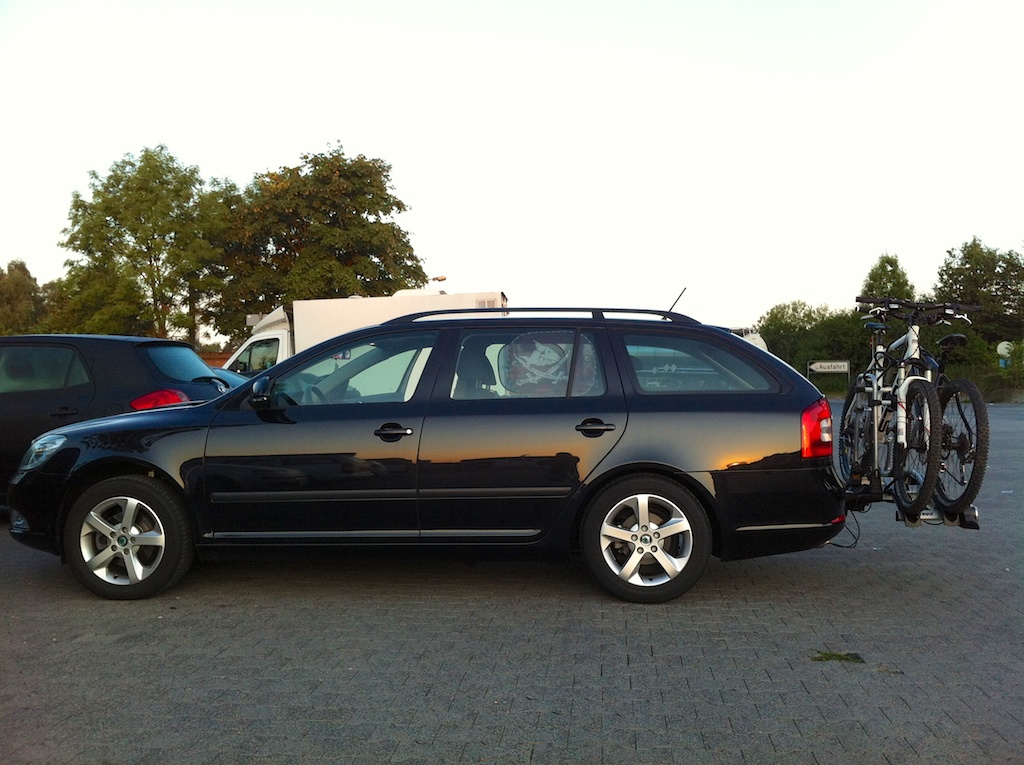

- Senfzwelch
- Beiträge: 36
- Registriert: 5. Mai 2012 16:28
- Motor: 1.6 TDI CR (105 PS)
- Kilometerstand: 66000
- Spritmonitor-ID: 521450
@ digidoctor
Da kann ich nicht gegen anstinken.
Das sieht ja schon nicht mehr gesund aus.
- Croozer Kid for 1 im Kofferraum,
Tank halb leer :-) - IMG_1029 - Arbeitskopie 4.jpg (252.6 KiB) 963 mal betrachtet
